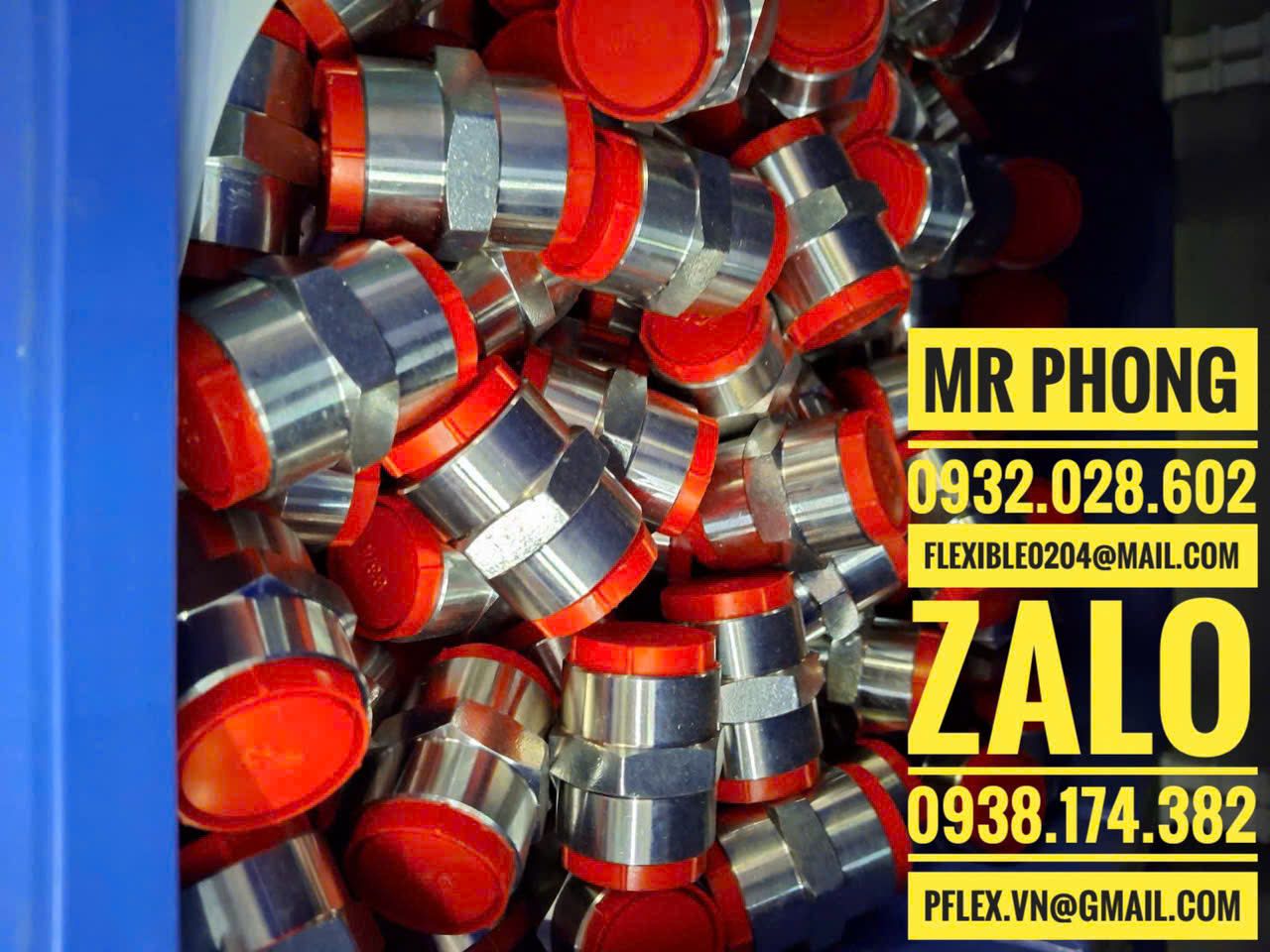

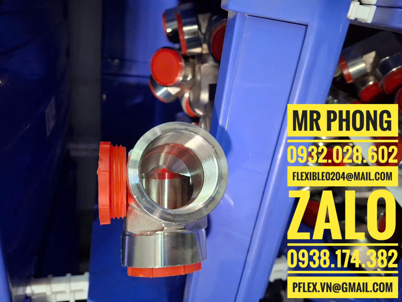

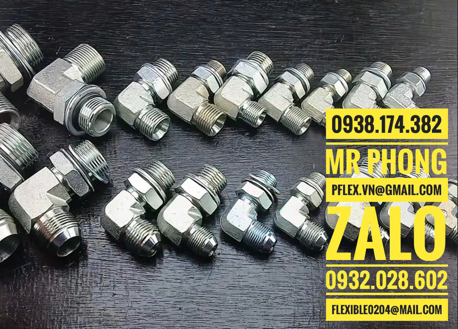

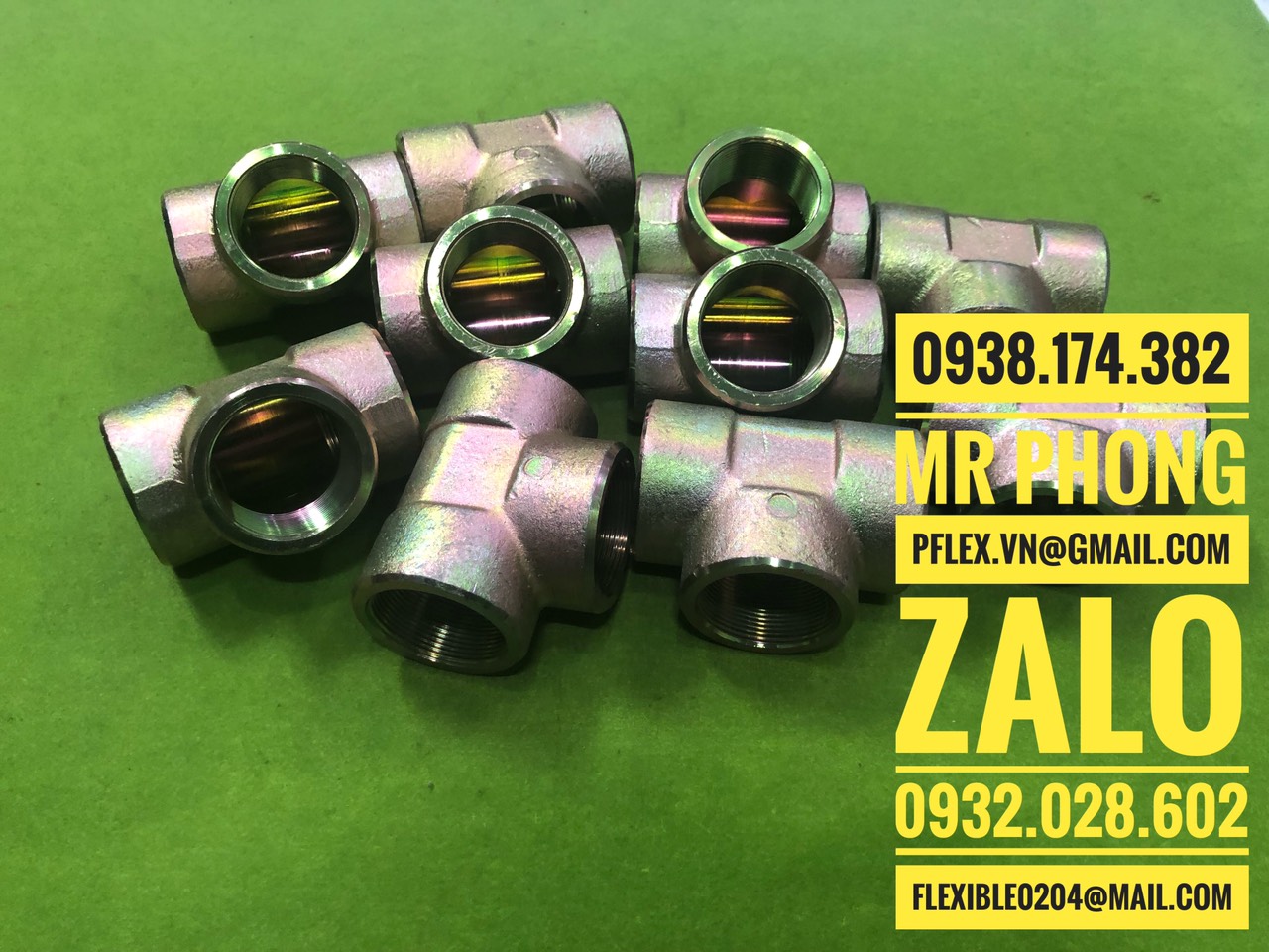

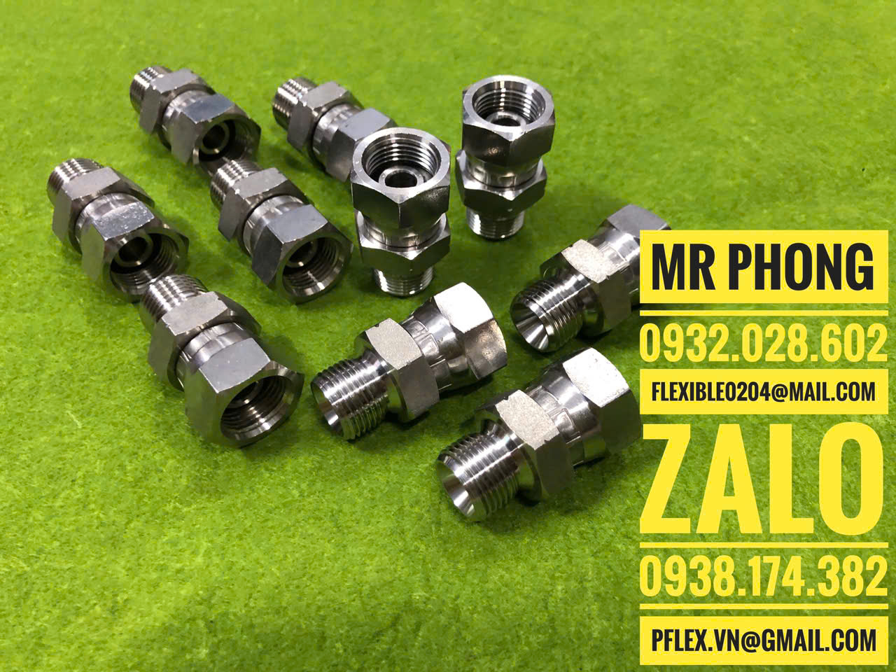

Phụ kiện ren nối ống thủy lực hệ DIN :​
  • Phụ kiện ORFS (O-Ring Face Seal) có rãnh vòng chữ O ở mặt phẳng của phụ kiện. Các phụ kiện này lý tưởng cho các ứng dụng áp suất cao và cung cấp kết nối không bị rò rỉ.
  • Kiểu kết nối: Ren trong loe (UNF), ren ngoài hình nón (NPT), ren ngoài hình trụ (BSPP-G), ren ngoài loe (UNF) và ren ngoài hệ mét.
  • Áp suất tối đa ở 20 °C (bar): 250, 400 và 630 (thẳng, chữ T và chữ thập) Loại khuỷu tay có phụ kiện cho 200, 250, 315, 400 và 630 bar.
  • Áp suất tối đa ở 68 °F (psi): 3.626, 5.801 và 9.137 (thẳng, chữ T và chữ thập) Loại khuỷu tay có phụ kiện cho 2.901, 3.626, 4.569, 5.801 và 9.137 psi.
  • Tính năng lắp: Tất cả phụ kiện ORFS đều có miếng đệm. Các phụ kiện này cũng có thể có bộ giảm tốc hoặc tính năng vách ngăn.
  • Bộ giảm tốc: Dùng để kết nối các kết nối thủy lực có kích thước khác nhau.
  • Vách ngăn: Được sử dụng để kết nối các kết nối thủy lực với một rào chắn giữa chúng (ví dụ: tấm kim loại)
