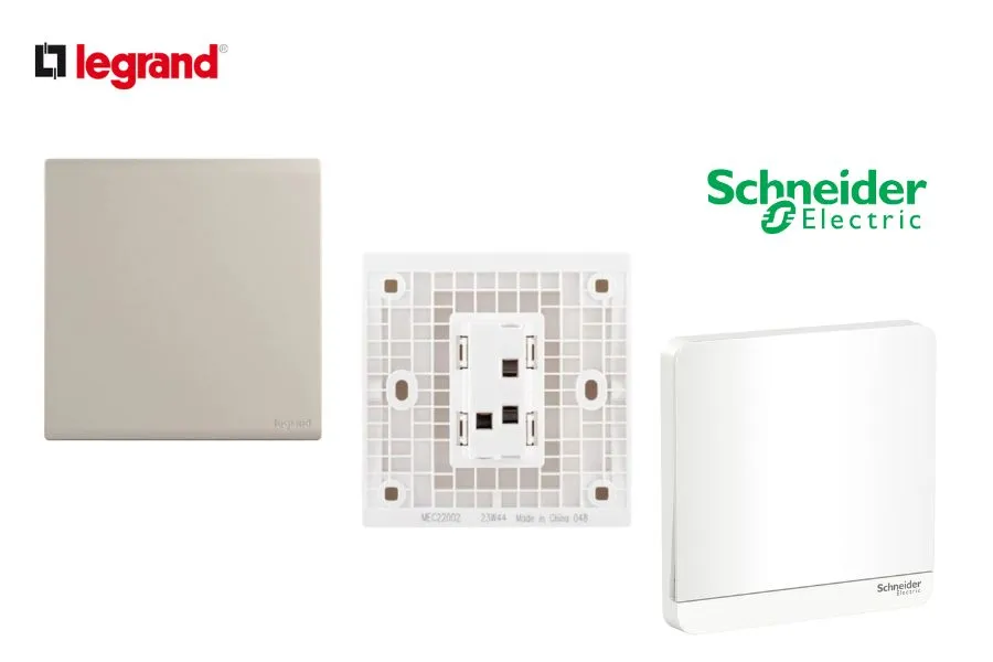

1. Cấu tạo của công tắc 2 chiều​
Khác với công tắc 1 chiều thông thường chỉ có 2 cực tiếp điểm, công tắc 2 chiều có 3 cực tiếp điểm trong một hạt công tắc.
Cấu tạo cơ bản bao gồm:
  • Cực chung (Cực P - Common): Thường nằm ở giữa hoặc được ký hiệu riêng (ví dụ: chữ L hoặc số 0). Đây là nơi nhận nguồn điện cấp vào hoặc xuất nguồn ra bóng đèn.
  • Hai cực phụ (Cực tĩnh - Travelers): Thường ký hiệu là L1 và L2 (hoặc số 1 và 2). Hai cực này đóng vai trò làm đường dây liên lạc (dây vách) giữa hai công tắc 2 chiều với nhau.
Khi bạn bật hoặc gạt công tắc, cực chung (L) sẽ luân phiên kết nối với cực L1 hoặc cực L2, tạo ra sự thay đổi trạng thái đóng/ngắt mạch điện.
