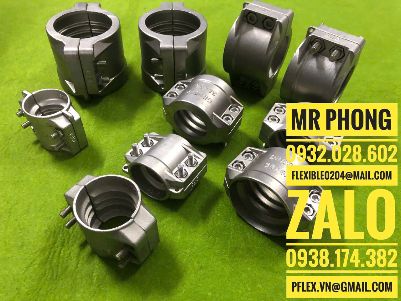

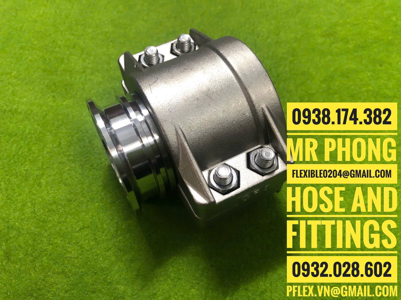

1. Phân Loại Theo Kiểu Dáng Và Ứng Dụng
  • Cùm treo ống hai nửa (Cùm âm dương / Cùm bán nguyệt):
    • Cấu tạo: Gồm 2 nửa vòng tròn đối xứng ghép lại với nhau, cố định bằng 2 bu lông ở hai đầu. Ở giữa hoặc một bên thường có tai hàn sẵn đai ốc (con tán) để bắt ty ren treo lên trần hoặc xà gồ.
    • Ứng dụng: Chuyên dùng cố định và treo hệ thống ống nước, ống PCCC, ống thông gió HVAC trong tòa nhà, nhà xưởng.

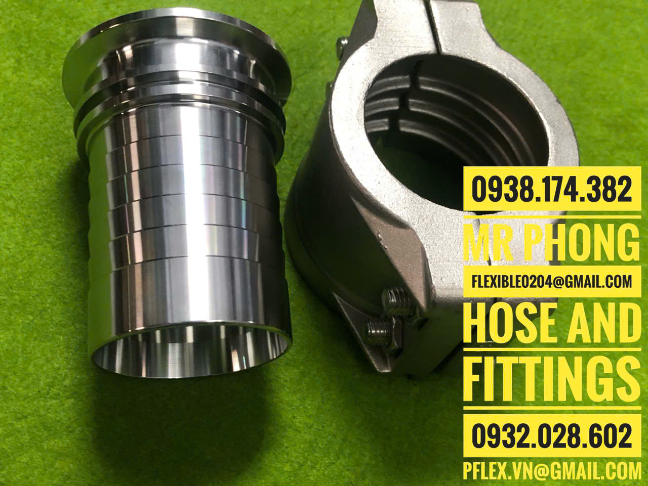

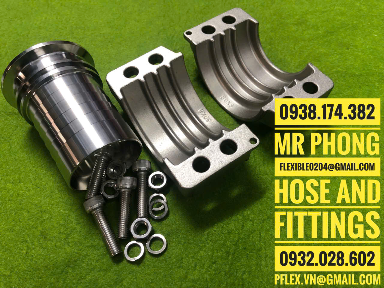

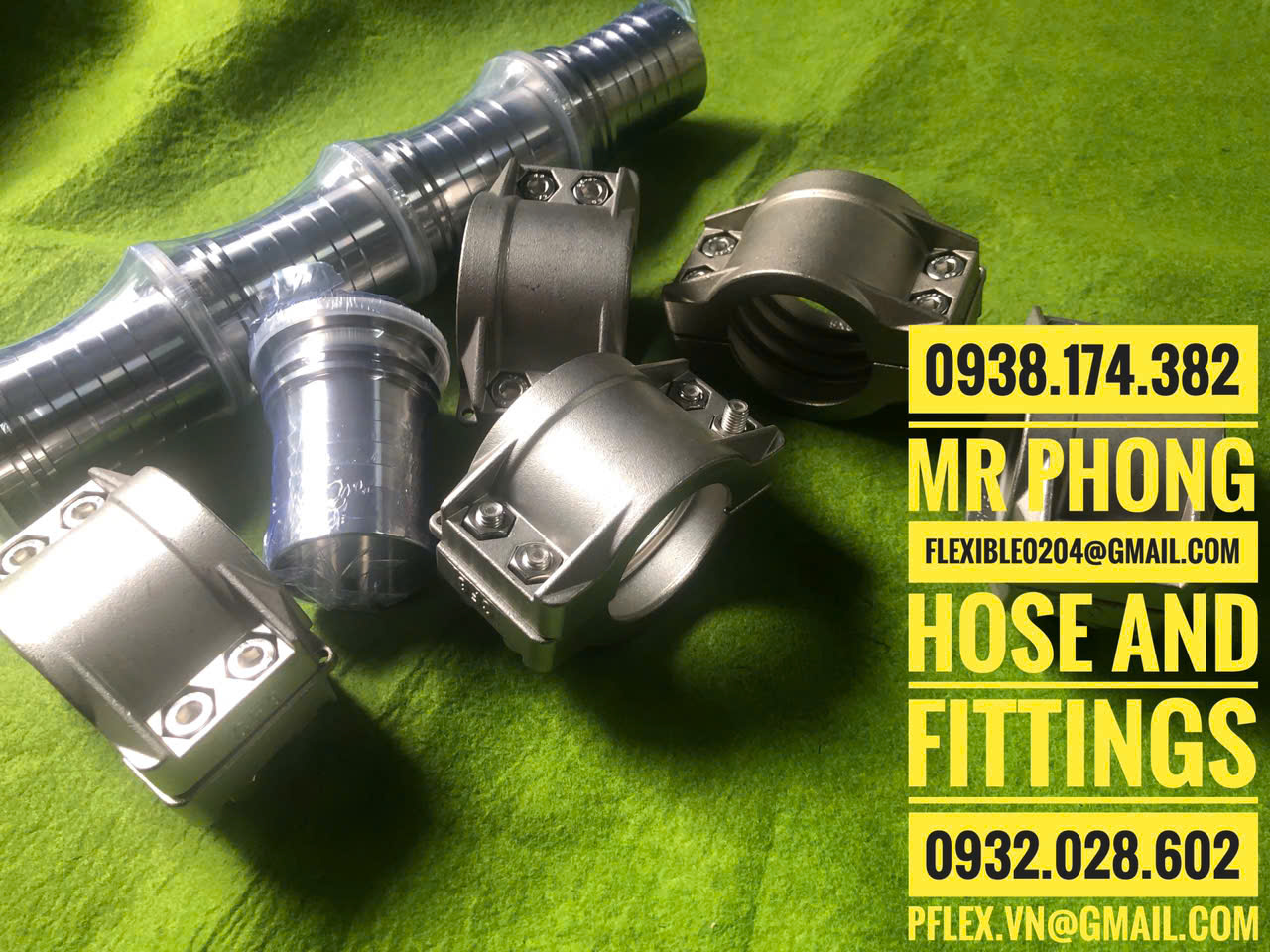

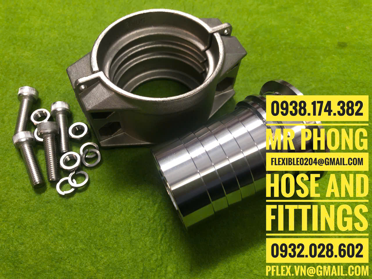

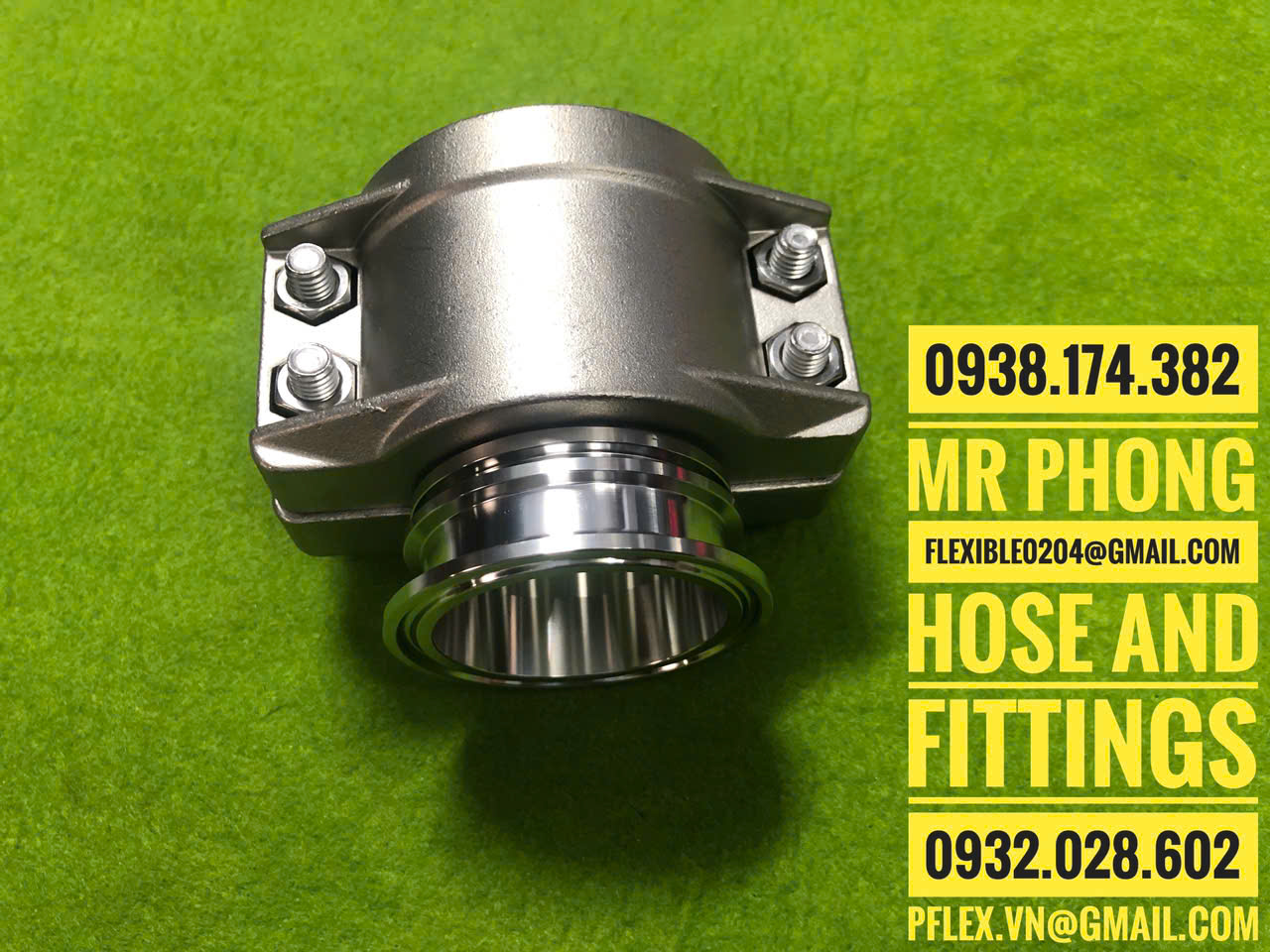

  • Cùm 2 mảnh siết ống mềm chuyên dụng (Áo kẹp inox / Cùm công nghiệp nặng):
    • Cấu tạo: Thiết kế dạng 2 mảnh đúc dày dặn, có rãnh khía bên trong lòng cùm để ôm chặt vào thân ống mềm (ống cao su, ống silicone, ống nhựa bố vải). Hai mảnh được ép chặt lại bằng các bu lông chịu lực lớn.
    • Ứng dụng: Sử dụng cho các đầu nối ống công nghiệp, đầu chùa TC, hệ thống ống thủy lực, hoặc hệ thống vi sinh thực phẩm đòi hỏi áp lực cao và chống bung tuột tuyệt đối.
