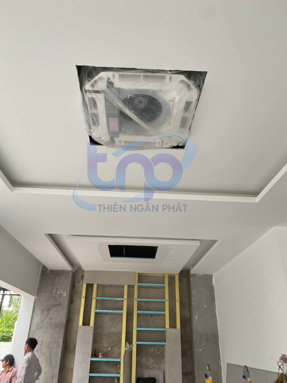

Công trình lắp máy lạnh âm trần của Thiên Ngân Phát
