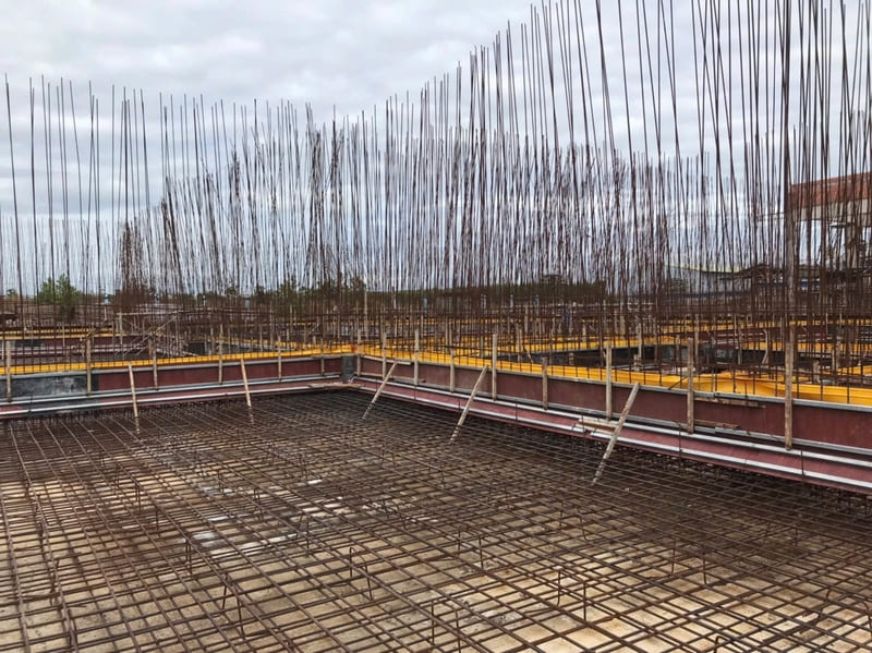

6. Hướng Dẫn Thi Công Băng Cản Nước PVC​
Bước 1: Chuẩn Bị​
  • Kiểm tra sản phẩm không bị rách, nứt, cong vênh.
  • Dùng dụng cụ chuyên dụng để hàn nối băng cản nước tại các điểm giao nhau.
Bước 2: Thi Công​
Thi công trong lõi bê tông (lắp giữa mạch ngừng):​
  • Đặt băng sao cho một nửa nằm trong lớp bê tông đầu tiên.
  • Cố định bằng dây thép, móc neo hoặc khoan lỗ cách nhau 30cm.
Thi công ngoài bê tông (lắp bề mặt):​
  • Gắn trực tiếp lên ván khuôn hoặc bê tông lót bằng đinh/ốc vít.
Lưu Ý Khi Thi Công:​
  • Không để băng cản nước bị dịch chuyển khi đổ bê tông.
  • Đầm kỹ khu vực xung quanh để tránh rỗ tổ ong.
