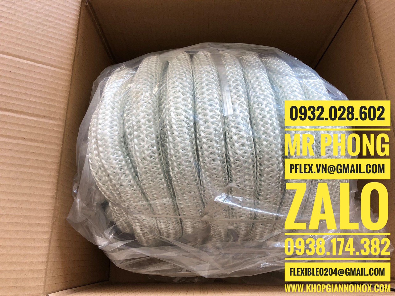

Dây tết chèn LATTYflon 4758.​
Vật liệu các góc của dây tết chèn được dùng sợi aramid 100% đã ngâm tẩm với PTFE bằng công nghệ độc quyền "Filcoat". Trong khi mặt ma sát được tạo nên bởi hợp chất bôi trơn và silicone tự do 100% PTFE. Sản phẩm sau đó lại được tẩm với PTFE lần nữa trong quá trình hoạt động tết bện.
Thông số kỹ thuật của dây tết chèn LATTYflon 4758.
Composition: Aramid.
Industries: Pulverized products,Chemical, agro-chemical, petrochemical, food-processing and sugar industries, cement works, extracting indstry.
Material : Reciprocating, rotary pumps, mixers, stirrers, powder conveyors.
Fluids: Slurry fluids.
Parameters:
Pressure: 0 to 1000 bar
Temperature: -220 °C to 300°C.
Speed: < 10 m/s
pH: 2 - 14
Ứng dung cho máy bơm piston, bơm quay, máy trộn, máy khuấy, băng tải bột. Máy nghiền, hóa chất, nông nghiệp hóa chất, hóa dầu, chế biến thực phẩm. Ngoài ra còn có các ngành công nghiệp đường, công trình xi măng, khai thác mỏ.
