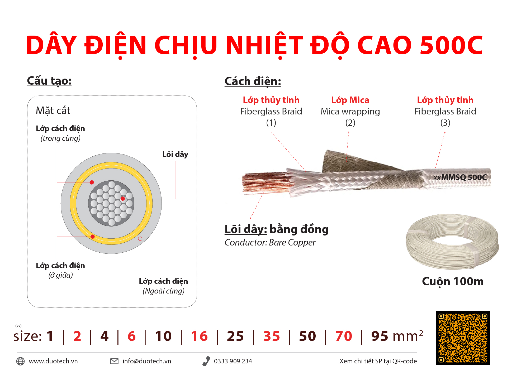

Giới thiệu tổng quan về dây điện chịu nhiệt nhiệt độ cao chống cháy Amiang GN500 với các kích thước tiết diện 1mm 2mm 4mm 6mm 8mm 10mm 16mm 25mm 35mm 50mm 70mm 95mm 120mm. Cáp chịu nhiệt GN500 là giải pháp tuyệt vời cho các ứng dụng yêu cầu tính chịu nhiệt cao, đảm bảo an toàn và hiệu suất trong các môi trường khác nghiệt. Sản phẩm được thiết kế đặc biệt với 3 lớp vỏ bọc cao cấp, mang lại khả năng chịu nhiệt vượt trội.
Thông số kỹ thuật chi tiết Dây điện chịu nhiệt GN500

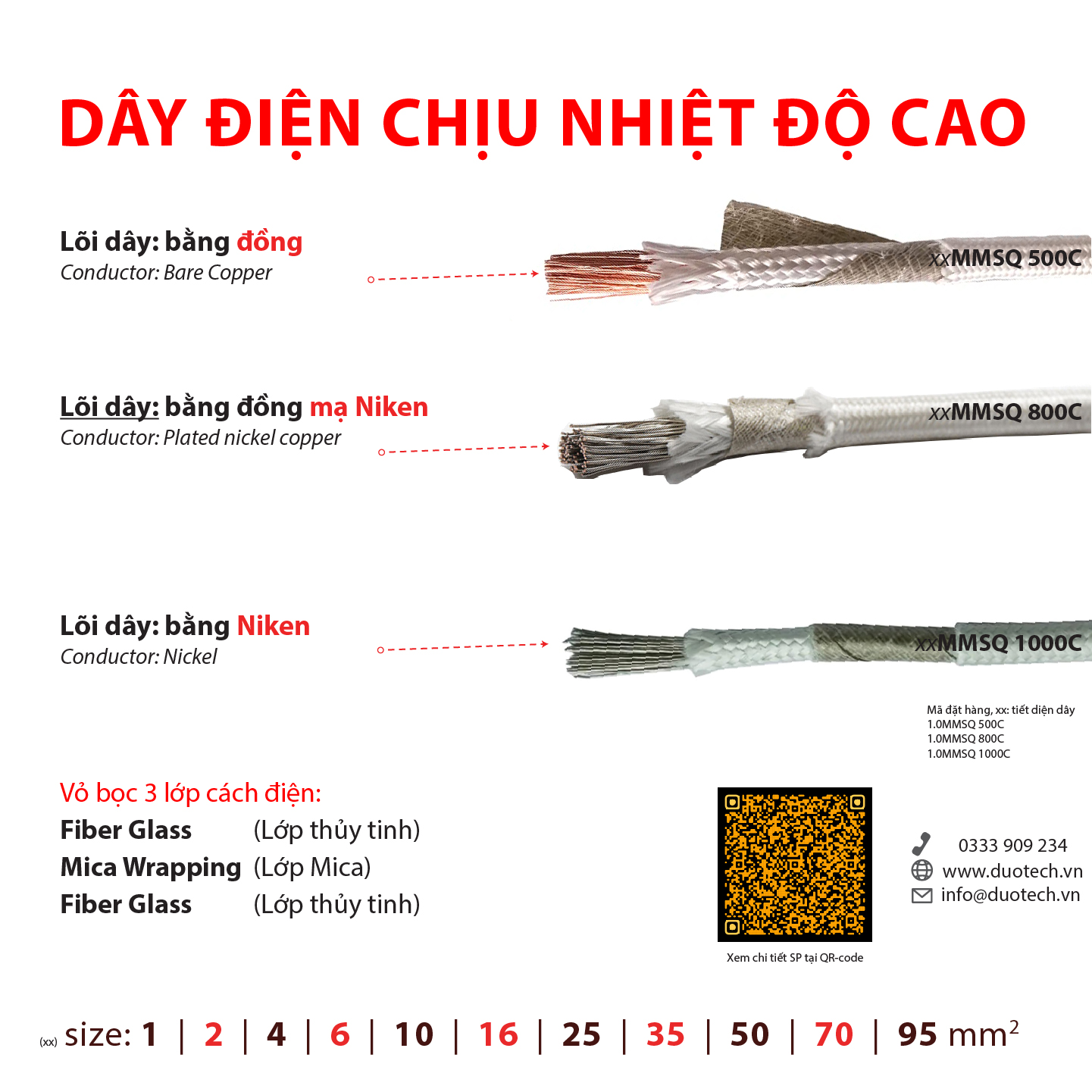

- Lõi dây:
- Vật liệu: Đồng nguyên chất lên đến 95%
- Dẫn điện tốt, đảm bảo truyền tải điện hiệu quả.
- Vỏ bọc 3 lớp:
- Lớp thủy tinh fiberglass (trong cùng): Tăng khả năng chịu nén, chịu nhiệt cao.
- Lớp mica (giữa): Bảo vệ chống cháy, tăng cường khả năng cách nhiệt.
- Lớp thủy tinh fiberglass (ngoài cùng): Gia cô độ bền cơ học và khả năng chịu tác nhân môi trường.
- Tiết diện dây:
- Dây điện chịu nhiệt GN500 với đa dạng các lựa chọn: 1mm2, 2mm2, 4mm2, 6mm2, 8mm2, 10mm2, 16mm2, 25mm2, 35mm2, 50mm2, 70mm2, 95mm2, 120mm2.
- Phù hợp với nhiều ứng dụng công nghiệp và dân dụng.
Đặc điểm vượt trội
- Khả năng chịu nhiệt tối ưu: Dây GN500 chịu được nhiệt độ cao, đảm bảo hoạt động bình thường trong các môi trường nhiệt độ lên đến 500°C.
- Khả năng chống cháy: Với lớp mica chống cháy, GN500 giúp giảm thiểu nguy cơ cháy lan, tăng tính an toàn.
- Độ bền cao: Cấu trúc 3 lớp vỏ bọc chịu mài mòn, chịu ẩm và khói bụi, bảo vệ lâu dài.
