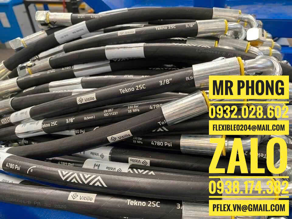

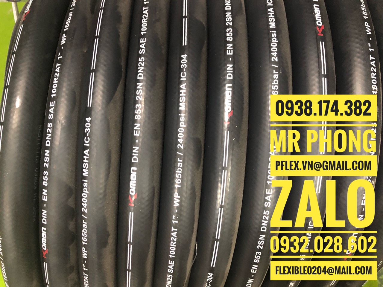

Tiêu chuẩn đầu nối và ống thủy lực :
  • Vật liệu Khả năng tương thích với chất lỏng: Vật liệu ống trong của ống phải tương thích với chất lỏng thủy lực cụ thể.
  • Gia cố: Loại gia cố (bện hoặc xoắn ốc) phụ thuộc vào yêu cầu về áp suất và độ bền của ứng dụng.
  • Áp suất Áp suất làm việc: Áp suất làm việc tối đa (WP) của ống phải bằng hoặc vượt quá áp suất vận hành cao nhất của hệ thống.
  • Áp suất tăng áp: WP cũng phải tính đến bất kỳ áp suất tăng áp hoặc áp suất quá độ đỉnh nào trong hệ thống.
  • Áp suất vỡ: Áp suất vỡ của ống, thường gấp bốn lần áp suất làm việc, cung cấp một biên độ an toàn.
  • Phụ kiện: Phụ kiện ống cũng phải tương thích với định mức áp suất của ống và các kết nối hệ thống.
  • Chiều dài ống: Chiều dài chính xác giúp ngăn ngừa hiện tượng căng, ma sát quá mức hoặc chùng.
  • An toàn: Luôn ưu tiên an toàn bằng cách chọn ống đáp ứng tất cả các yêu cầu của hệ thống và tiêu chuẩn công nghiệp.
