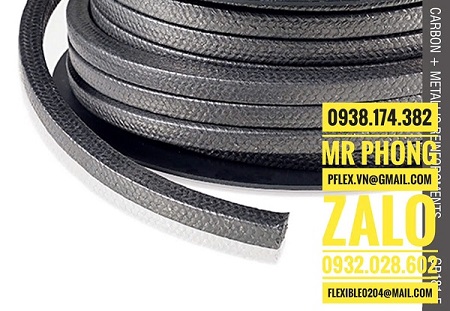

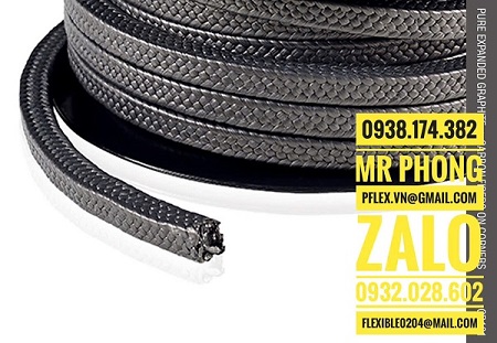

1. Dây tết chèn Latty graf 6118.​
Làm kín ty van và trục bơm, có nhiệt độ > 250 ° C. Áp suất hơi nước trung bình hoặc cao. Vật liệu làm bằng một quy trình đang bện giữa sợi graphite và hỗn hợp sợi carbon có cường độ cao với hợp chất Niken cơ bản. Dây tết chèn sau đó được ngâm tẩm và phủ một lớp hổn hợp graphite.
Composition: Carbon-Graphite.
Industries: Power stations, refineries. Limitation: precautions in oxydising environment.
Material: High-performance valves.
Fluids: Slurry fluids.
Pressure: 0 to 300 bar
Temperature: -200 °C to 600°C
Speed: < 1 m/s
PH: 0 - 14
Ứng dụng của dây tết chèn LATTYgraf 6118.
Dây tết chèn LATTYgraf 6118
có chứa một chất ức chế ăn mòn. Sử dụng hiệu quả với van trong môi trường dầu và tất cả các chất lỏng nhiệt độ cao, các nhà máy điện, nhà máy lọc dầu. Hạn chế đề phòng với môi trường oxy hóa. Được sử dụng làm kín trong các ứng dụng tĩnh như van.
