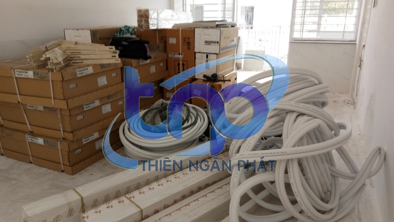

Công trình tháo và lắp máy lạnh cho nhà phố
Bước 1: Chọn nơi để lắp dàn nóng, đảm bảo không khí thoáng mát và không có ánh nắng trực tiếp chiếu vào. Cố định bằng cách vít chặt vào tường để bảo đảm máy lạnh khi hoạt động không gây ra tiếng ồn.
Bước 2: Tiến hành lắp dàn lạnh, khi lắp dàn lạnh bạn nên để giá đỡ hơi nghiêng về hướng chiều thoát nước và bắt vít chắc chắn.
Bước 3: Kết nối các đường ống đồng, dây điện, ống nước thải.
