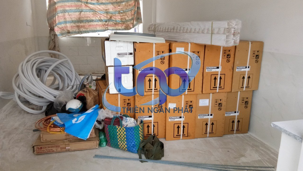

Giao đơn máy lạnh số lượng lớn xuống công trình
