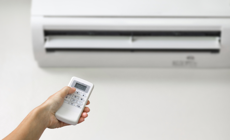

Trong quá trình sử dụng điều hòa, rất nhiều gia đình gặp phải tình trạng điều hòa không tắt được. Vậy nguyên nhân do đâu? Cách khắc phục như thế nào?
Nguyên nhân khiến điều hòa không tắt được
Phím ON/OFF trên điều hòa không tắt được có thể do một số nguyên nhân sau:
  • Remote hết pin nên không còn nhận tín hiệu tắt điều hòa
  • Lỗi bo mạch remote do bị va đập hoặc bị rỉ sét
  • Pin remote hư hoặc các đầu tiếp xúc của pin bị rỉ sét nên remote không còn nhận tín hiệu.
  • Remote bị đứt, chập mạch điện do bị rớt, va đập mạnh.
  • Bo mạch remote nhận tín hiệu ở cục lạnh bị hỏng hoặc gặp sự cố khiến remote bị hư và không còn nhận tín hiệu.
Cách khắc phục điều hòa không tắt được ngay tại nhà
Để khắc phục tình trạng điều hòa không tắt được bạn có thể thực hiện kiểm tra các bước sau:
Kiểm tra điều khiển điều hòa
Việc đầu tiên bạn cần thực hiện khi điều hòa không tắt được là cần kiểm tra xem điều khiển có còn pin hay không. Nếu pin bị yếu hoặc hết thì bạn hãy thay pin mới cho điều khiển. Bên cạnh đó, khi thay pin bạn cũng nên kiểm tra xem lò xo tiếp xúc giữa pin và bo mạch điều khiển có bị rỉ sét hay không nữa nhé. Trường hợp lò xo bị rỉ sét thì cần sử dụng các dung dịch tẩy rửa chuyên dụng để làm sạch.
Nếu thay pin xong mà màn hình điều khiển vẫn không lên đèn thì có thể bảng mạch đã gặp sự cố do va đập hoặc ngấm nước. Trường hợp này bạn nên thay điều khiển mới.
Kiểm tra bộ điều chỉnh nhiệt độ
Nhiệt độ cảm biến giảm sẽ làm thay đổi áp suất ở remote. Cùng lúc đó, tiếp điểm công tắc sẽ mở ra và kích hoạt chức năng tắt máy nén của điều hòa.
Nếu tiếp điểm công tắc đóng hoặc gặp trục trặc thì máy nén sẽ vẫn hoạt động nhưng điều hòa không tắt.
Do đó, hãy kiểm tra bóng đèn của cảm biến xem có bị lỗi không, rồi kiểm tra bộ điều chỉnh nhiệt độ của điều hòa có gặp trục trặc hay không. Với lỗi này, bạn cần liên hệ kỹ thuật có chuyên môn để được khắc phục ngay nhé!
Kiểm tra cảm biến nhiệt điện trở hoặc nhiệt độ bị hỏng
Lỗi cảm biến nhiệt độ bị hỏng là nguyên nhân khiến cho điều hòa bị hỏng và hoạt động kém ổn định. Tuy nhiên, đây là lỗi phức tạp, bạn cần liên hệ kỹ thuật có chuyên môn để được sửa chữa đúng cách và an toàn nhé!
