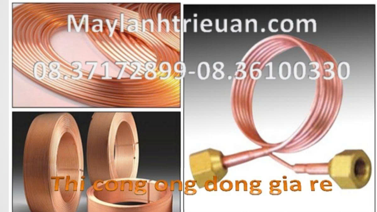

2. Chất lượng ống đồng – Yếu tố quyết định 70% độ bền
Để máy chạy ổn định lâu dài, nên chọn ống dày 0.7mm trở lên:
  • Giảm nguy cơ xì gas – nứt ống – thủng ống
  • Tăng tuổi thọ
  • Hỗ trợ khả năng chịu môi trường nóng trong trần thạch cao
  • Đặc biệt, hạn chế tối đa mối nối – càng ít mối hàn thì máy càng bền, ít xì.
