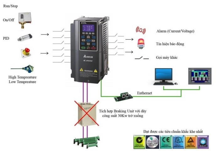

2. Lựa chọn biến tần phù hợp với tải máy nén khí
Do đặc tính tải nặng và momen khởi động cao, máy nén khí rất dễ gây ra hiện tượng quá dòng khi khởi động ở chế độ điều khiển V/f thông thường. Vì vậy, chuyên gia kỹ thuật khuyến nghị nên sử dụng:
Biến tần sensorless vector hoặc vector điều khiển moment
Khả năng tạo momen lớn ngay từ tốc độ thấp
Giải pháp này giúp máy nén khí khởi động êm ái, duy trì nguồn khí nén liên tục và đảm bảo hệ thống vận hành ổn định trong thời gian dài.
3. Giới hạn tần số hoạt động tối thiểu
Một số người dùng có xu hướng cài đặt máy nén khí chạy ở tần số rất thấp để tiết kiệm điện. Tuy nhiên, đây là nguyên nhân tiềm ẩn nhiều rủi ro:
Khi tốc độ quay quá thấp, khả năng bôi trơn của dầu giảm
Motor dễ nóng và tăng tốc độ mài mòn các chi tiết cơ khí
Hiệu suất nén khí suy giảm, gây mất ổn định áp suất
Khuyến nghị: Tần số hoạt động tối thiểu không nên thấp hơn 20Hz để đảm bảo máy nén khí vận hành an toàn và bền bỉ
4. Lắp bộ lọc nhiễu để tăng độ ổn định cho hệ thống
Biến tần thường tạo ra sóng hài bậc cao và nhiễu điện từ trong quá trình hoạt động. Nếu không được xử lý, các hiện tượng này có thể gây:
Tăng nhiệt độ motor
Phát sinh tiếng ồn
Giảm tuổi thọ các linh kiện điện
Giải pháp hiệu quả là lắp thêm bộ lọc nhiễu đầu ra cho biến tần. Thiết bị này giúp:
Loại bỏ sóng hài không mong muốn
Giảm nhiễu điện từ
Giữ motor vận hành êm ái, ổn định và bền hơn
