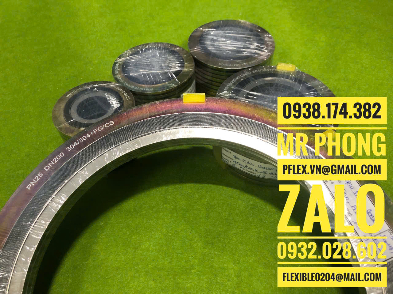

Cách lắp đặt vòng đệm chì
  • Miếng đệm kim loại chủ yếu kết nối hai thành phần. Mặc dù có kích thước nhỏ nhưng chúng đóng một vai trò quan trọng. Để tránh rò rỉ, việc lắp đặt phải tuân thủ các yêu cầu cụ thể để tránh các vấn đề ảnh hưởng đến hoạt động bình thường của máy móc.
  • Mẹo lắp đặt thông thường: Đảm bảo miếng đệm và đường ống đồng tâm trong quá trình lắp đặt. Dùng vòng gia cố bên ngoài tiếp xúc với chu vi bên trong của bu lông để định vị, tránh lắp đặt lệch tâm. Khi lắp đặt các miếng đệm vết thương xoắn ốc loại cơ bản trên bề mặt bịt kín mặt bích dạng lưỡi và rãnh, hãy đảm bảo các khoảng trống nhất quán với thành rãnh.
    • Lắp gioăng bọc kim loại hẹp: Đặt một tấm thép có độ dày nhất định bên ngoài gioăng rồi siết chặt mặt bích để ngăn chất độn bên trong gioăng giãn nở các mối nối hoặc đường nối vỏ kim loại dưới áp lực, có thể làm hỏng gioăng.
    • Mặt bích nhiệt độ cao: Khi nhiệt độ làm việc của mặt bích vượt quá 200°C, hãy bôi chất bịt kín giữa bề mặt bịt kín của mặt bích và miếng đệm để ngăn quá trình thiêu kết ở nhiệt độ cao, điều này có thể gây phức tạp cho việc bảo trì và thay thế miếng đệm.
    • Bề mặt bịt kín không đều: Nếu bề mặt bịt kín không đồng đều, hãy bôi keo trước khi lắp miếng đệm. Chất bịt kín thường bao gồm mangan dioxide, chì đỏ, bột than chì và dầu hạt lanh đun sôi (dầu sấy). Chọn loại và loại chất bịt kín dạng lỏng thích hợp dựa trên môi trường bịt kín, nhiệt độ làm việc và áp suất trung bình.
