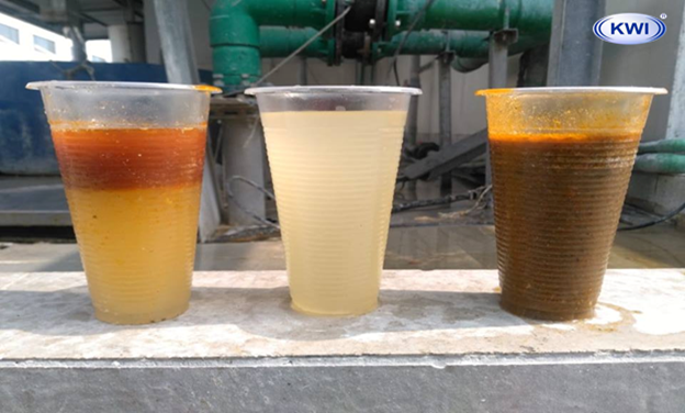

image (10)
Hình 2: Hình ảnh nước thải đầu vào, sau xử lý và hỗn hợp dầu thu được có độ tinh khiết >95%
