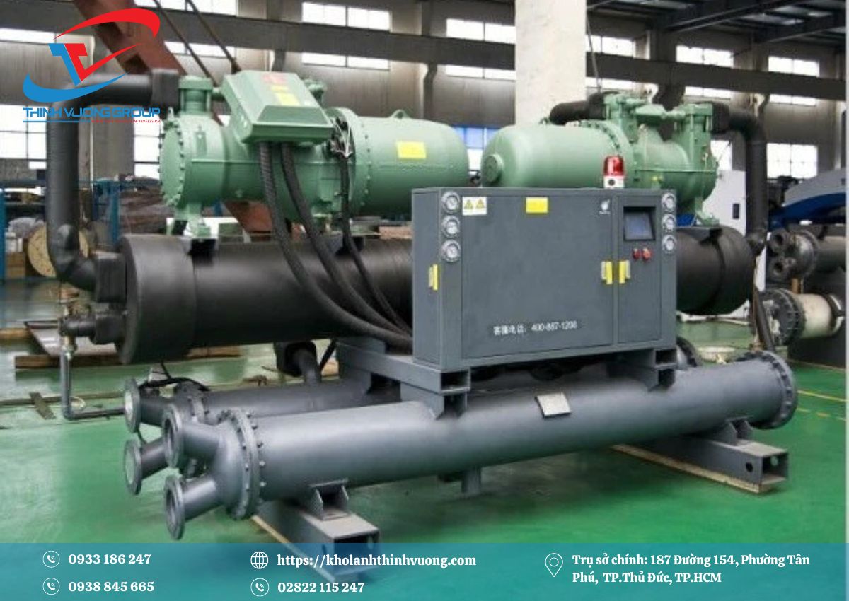

1. Hệ thống Chiller giải nhiệt nước gồm những thiết bị nào?​
Chiller là thiết bị làm lạnh nước, sau đó nước lạnh được đưa đến các thiết bị trao đổi nhiệt để làm mát không khí hoặc phục vụ quy trình sản xuất. Khác với điều hòa cục bộ chỉ xử lý một khu vực nhỏ, hệ thống Chiller có thể cấp lạnh cho nhiều khu vực thông qua mạng đường ống.
Một hệ thống giải nhiệt nước thường gồm các thành phần chính:
  • Máy làm lạnh nước Chiller: Thực hiện quá trình lấy nhiệt từ nước và tạo ra nguồn nước lạnh theo thông số thiết kế.
  • Tháp giải nhiệt: Thải nhiệt ra môi trường thông qua quá trình trao đổi nhiệt giữa nước và không khí.
  • Bơm nước lạnh và bơm nước giải nhiệt: Tạo lưu lượng tuần hoàn trong các vòng nước của hệ thống.
  • Thiết bị trao đổi nhiệt: Có thể là AHU, FCU hoặc thiết bị chuyên dụng tùy mục đích sử dụng.
  • Hệ thống đường ống và van: Kết nối các thiết bị, điều chỉnh lưu lượng và hỗ trợ cô lập từng khu vực khi bảo trì.
  • Hệ thống điều khiển: Theo dõi nhiệt độ, áp suất, lưu lượng và trạng thái hoạt động để phối hợp các thiết bị.
Cấu hình cụ thể không giống nhau ở mọi công trình. Số lượng máy, công suất bơm, dung tích đường ống và phương án điều khiển cần được xác định dựa trên tải lạnh thực tế.

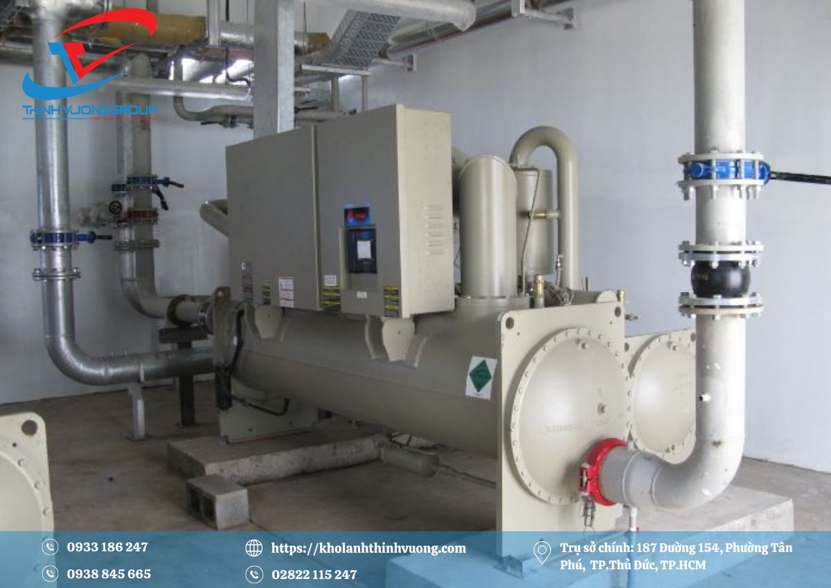

2. Khi nào nên sử dụng Chiller giải nhiệt nước?​
Giải pháp này phù hợp với công trình có tải lạnh tương đối lớn, thời gian vận hành dài hoặc cần phân phối nước lạnh đến nhiều khu vực. Một số ứng dụng phổ biến gồm nhà máy sản xuất, trung tâm thương mại, khách sạn, bệnh viện và các tòa nhà văn phòng.
Trong môi trường công nghiệp, Chiller còn có thể phục vụ những quy trình cần kiểm soát nhiệt độ, chẳng hạn làm mát thiết bị hoặc tuần hoàn nước lạnh cho dây chuyền sản xuất. Dù vậy, không nên chọn thiết bị chỉ dựa trên diện tích sàn. Hai nhà xưởng có diện tích tương đương vẫn có thể có tải lạnh rất khác nhau do nhiệt lượng từ máy móc, số lượng người, điều kiện thông gió và thời gian hoạt động.
Với công trình có nhu cầu làm mát không liên tục hoặc quy mô nhỏ, phương án khác có thể kinh tế hơn. Vì thế, cần so sánh cả chi phí đầu tư ban đầu lẫn chi phí điện, nước và bảo trì trong suốt vòng đời thiết bị.
