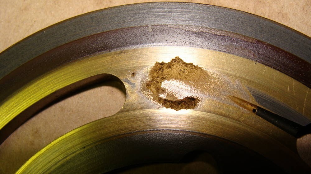

Hiện tượng xâm thực trong bơm ly tâm là gì?
Xâm thực là hiện tượng hình thành và sụp vỡ của các bọt khí trong chất lỏng khi máy bơm hoạt động. Khi các bọt khí này vỡ với áp suất rất lớn, chúng gây va đập mạnh lên bề mặt kim loại, dẫn đến rỗ bề mặt, ăn mòn, làm giảm hiệu suất và có thể phá hủy các bộ phận làm việc của bơm ly tâm.
Hiện tượng này không chỉ xảy ra khi bơm chất lỏng đặc mà ngay cả với chất lỏng thông thường, xâm thực cũng có thể xuất hiện nếu điều kiện vận hành không phù hợp.

Tác hại của hiện tượng xâm thực
Nếu không xử lý kịp thời, hiện tượng xâm thực có thể gây ra nhiều hậu quả nghiêm trọng:
● Gây tiếng ồn lớn và rung mạnh trong quá trình vận hành.
● Làm giảm hiệu suất làm việc của bơm ly tâm và cả hệ thống.
● Ăn mòn, phá hủy bề mặt kim loại, đặc biệt nghiêm trọng với các vật liệu giòn.
● Gây dừng đột ngột máy bơm, ảnh hưởng đến dây chuyền sản xuất.
● Trường hợp nặng có thể dẫn đến cháy động cơ hoặc hỏng toàn bộ bơm
