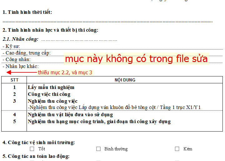

Mình đang sử dụng PM QLCL, mình muốn thay đổi mẫu nhật ký thi công nhưng bị một số lỗi khi xuất ra in ấn, kính nhờ Quý công ty hướng dẫn lỗi này
Mình có kèm file mình đã sửa, và lỗi khi in nhật ký, xin chân thành cám ơn.

File bạn gửi báo Virus nên không tải được. Bạn nén file lại và đặt pass là 1 để mình tải về và kiểm tra cho nhé!
