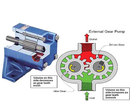

Trong các ngành công nghiệp hiện đại, máy bơm bánh răng ăn khớp được sử dụng phổ biến nhờ khả năng vận hành ổn định và chính xác. Thiết bị hoạt động bằng cách quay hai bánh răng ăn khớp để tạo áp suất và đẩy chất lỏng đi qua hệ thống. Ưu điểm nổi bật của bơm bánh răng là kích thước gọn, dễ bảo dưỡng và phù hợp cho các ứng dụng bơm dầu, mỡ hoặc chất lỏng có độ nhớt cao.
Có thể bạn chưa biết: cặp bánh răng ăn khớp đóng vai trò then chốt trong toàn bộ hoạt động của máy bơm bánh răng – một trong những dòng máy bơm công nghiệp được ứng dụng phổ biến trong truyền tải chất lỏng có độ nhớt cao. Độ chính xác trong ăn khớp bánh răng quyết định hiệu suất làm việc, độ ổn định, áp lực bơm và tuổi thọ của thiết bị.
Chính vì vậy, việc kiểm tra cặp bánh răng ăn khớp là bước không thể bỏ qua trong quá trình lắp đặt, vận hành, bảo trì hoặc sửa chữa máy bơm bánh răng, đặc biệt là các dòng bơm bánh răng ăn khớp trong và bơm bánh răng ăn khớp ngoài.

Tại Sao Cần Kiểm Tra Cặp Bánh Răng Ăn Khớp?
Cặp bánh răng là nơi truyền mô-men xoắn và tạo áp suất làm dịch chuyển lưu chất bên trong bơm. Nếu khe hở không chính xác hoặc tiếp xúc bánh răng không đồng đều, sẽ dẫn đến:
- Giảm hiệu suất bơm
- Rò rỉ lưu chất
- Gây mài mòn nhanh
- Tăng độ rung và tiếng ồn
- Gây hỏng hóc cho các bộ phận khác như trục, ổ đỡ, bạc đạn
1. Kiểm Tra Khe Hở Bạc Ổ Đỡ Của Trục Bánh Răng
Mục đích: Đảm bảo trục quay trơn tru, không lắc lư hoặc bị siết quá chặt.
Cách kiểm tra:
- Đo đường kính trục và đường kính trong của bạc trượt.
- Công thức tính khe hở:
(Khe hở) = (Bạc - Trục) / 2 - Kết quả được chấp nhận nếu khe hở nằm trong giới hạn cho phép của nhà sản xuất (thường từ 1 đến 2 phần nghìn đường kính trục).
Nếu có nhu cầu tìm hiểu thêm về bơm chìm loại nhỏ Vimex, mời bạn theo click vào bài viết.
2. Kiểm Tra Khe Hở Ăn Khớp Răng Và Khe Hở Dọc Trục
Dụng cụ cần thiết: 2 đồng hồ so.
Cách thực hiện:
- Kiểm tra khe hở răng ăn khớp:
Đặt đầu đo đồng hồ so lên mặt bên của mỗi bánh răng. Quay cho hai bánh răng chạm nhau rồi đặt đồng hồ về 0. Sau đó quay ngược lại đến khi chạm, đọc giá trị lệch trên đồng hồ. - Kiểm tra khe hở dọc trục:
Tương tự, đặt đồng hồ so theo phương dọc trục của bánh răng để xác định khoảng chuyển động.
3. Kiểm Tra Tiếp Xúc Mặt Răng Bằng Mực Đánh Dấu
Mục đích: Kiểm tra diện tích tiếp xúc giữa các mặt răng.
Cách thực hiện:
- Bôi một lớp mực mỏng chuyên dụng lên răng bánh răng.
- Quay bánh răng nhẹ để kiểm tra dấu vết tiếp xúc.
Nếu vết tiếp xúc không đều, có thể bánh răng đã mòn hoặc bị lệch tâm, cần điều chỉnh hoặc thay thế.
4. Sửa Lỗ Bạc (Nếu Cần Thiết)
Nếu qua các bước kiểm tra trên phát hiện bánh răng ăn khớp không đạt chuẩn, khe hở không chính xác, bạn nên kiểm tra lại lỗ bạc. Trường hợp cần thiết có thể phải gia công lại bạc hoặc thay thế bạc mới để đảm bảo độ đồng tâm và khe hở đúng tiêu chuẩn.Cần Hỗ Trợ Kỹ Thuật? Liên Hệ Ngay Với Vimex!
Xem thêm https://bomcongnghiep247.com/vimex-ban-bom-dau-truyen-nhiet-mien-bac/
Nếu bạn cần hỗ trợ kỹ thuật kiểm tra cặp bánh răng hoặc muốn tìm hiểu sâu hơn về cấu tạo và bảo trì bơm bánh răng, hãy liên hệ ngay với đội ngũ kỹ sư giàu kinh nghiệm của Công ty TNHH Vimex:
Hotline hỗ trợ kỹ thuật miễn phí: 0943889440
