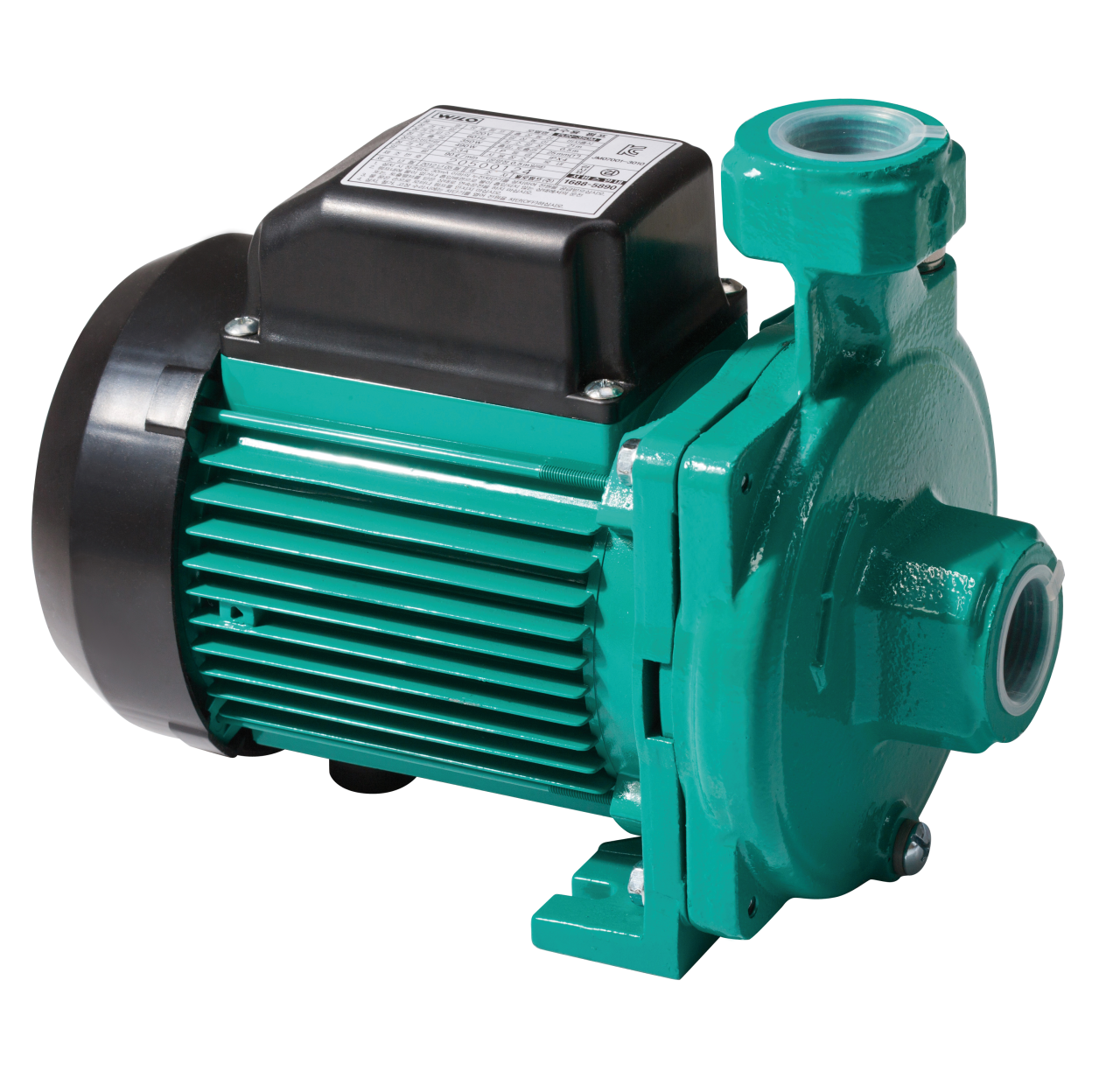

Việc sử dụng máy bơm nước đúng kỹ thuật không chỉ giúp thiết bị vận hành ổn định mà còn kéo dài tuổi thọ động cơ, tiết kiệm điện năng và hạn chế tối đa sự cố hư hỏng. Trên thị trường hiện nay có rất nhiều dòng máy bơm khác nhau như bơm dân dụng, bơm công nghiệp, bơm ly tâm, bơm chìm, bơm tăng áp… vì vậy người dùng cần nắm rõ nguyên tắc lắp đặt và vận hành phù hợp cho từng loại.
