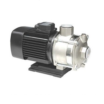

Nếu được lắp đặt đúng cách, máy bơm nước sẽ hoạt động êm ái, tiết kiệm điện năng và hạn chế tối đa hư hỏng. Ngược lại, lắp đặt sai có thể khiến máy nhanh xuống cấp hoặc không hút được nước. Trong quá trình lắp đặt, cổng hút và cổng xả là hai phần mà người dùng cần đặc biệt chú ý, bởi chúng quyết định việc nước vào và ra khỏi máy có diễn ra suôn sẻ hay không.​
Vì vậy, bài viết dưới đây sẽ cung cấp cho bạn hướng dẫn lắp đặt cổng hút cổng xả máy bơm nước một cách chính xác, khoa học, theo đúng khuyến nghị của nhà sản xuất cũng như thực tế thi công của các đơn vị chuyên nghiệp.​

2. Hướng Dẫn Lắp Đặt Cổng Hút Máy Bơm Nước​
Tùy vào loại bơm và công suất, mỗi máy sẽ có từ một đến nhiều cổng hút. Dưới đây là những lưu ý kỹ thuật quan trọng khi lắp đặt đường ống hút:​
• Chiều dài ống hút phải càng ngắn càng tốt, tránh uốn cong nhiều đoạn gây mất áp suất và khó mồi bơm.​
• Ống hút phải được lắp đặt với độ dốc dần về phía đầu bơm, không được uốn cong đột ngột.​
• Không được có túi khí trong ống hút - điều này làm cho bơm dễ bị kẹt khí.​
• Sử dụng vòng đệm kín có khả năng chịu được lực chân không do máy tạo ra trong quá trình hút.​
Bắt buộc phải lắp van hút:​
  • Van hút (van một chiều hoặc van chân) ngăn nước không chảy ngược lại khi tắt bơm, đồng thời duy trì khả năng mồi bơm liên tục.​
  • Trong trường hợp bơm tự mồi, có thể sử dụng van kiểm tra gắn trực tiếp tại khẩu độ hút thay cho van hút thông thường.​
Lưu ý về đầu ống hút:​
  • Đầu ống hút phải ngập dưới mặt nước tối thiểu gấp 2 lần đường kính ống để tránh hút không khí gây hỏng bơm.​
3. Hướng Dẫn Lắp Đặt Cổng Xả Máy Bơm Nước​
So với đường hút, việc lắp đặt đường ống xả đòi hỏi kỹ thuật cao hơn, đặc biệt khi làm việc với máy bơm công suất lớn.​
Các thành phần cần có trong đường ống xả:​
  • Van kiểm tra (check valve): Bảo vệ cánh bơm khỏi tình trạng nước dội ngược khi dừng máy đột ngột.​
  • Van tiết lưu (globe valve): Giúp điều tiết lưu lượng dòng chảy, tránh áp lực quá lớn gây vỡ ống.​
  • Đồng hồ đo áp suất: Theo dõi áp suất dầu xả để điều chỉnh van phù hợp, hạn chế quá tải.​
  • Ống xả phải có đoạn thẳng dài ít nhất 10m nếu là máy bơm tự mồi – điều này giúp ổn định lưu lượng và giảm tổn thất áp suất.​
