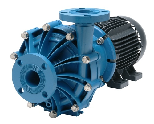

Hướng dẫn lắp đặt máy bơm hóa chất
Máy bơm hóa chất nếu được lắp đặt đúng cách sẽ mang lại hiệu quả sử dụng cao, thời gian sử dụng lâu dài, máy bơm ít hư hỏng khi sử dụng và đặc biệt máy bơm có nhiều ưu điểm hơn.
Cách lắp đặt bơm hóa chất đúng cách như sau:
· Lắp đặt máy bơm chắc chắn, ổn định tránh rung lắc và có tiếng ồn khi hoạt động
· Chọn vị trí gần nguồn chất bơm nhất có thể để lắp đặt máy bơm
· Khi đặt ống dẫn nước vào máy, phải lưu ý gắn rúp-pê ở đầu vào trước ống. Ống vào thì đường kính phải đúng đường kính của lỗ gắn nước vào và cũng không được đặt sát ngang lỗ vào.
· Nếu máy bơm không có khả năng bơm mồi cần gắn hệ thống mồi bơm đúng cách
· Cần lắp đặt van 1 chiều hoặc tủ điện cho máy bơm khi sử dụng giúp bảo vệ máy bơm khỏi các sự cố thường gặp và hạn chế hư hỏng máy bơm có thể xảy ra
Tham khảo thêm:bơm màng marathon
· Lắp đường ống ra phải đúng đường kính của máy bơm, giảm tối đa các khúc gấp, không dẫn đường ống ra lòng vòng làm giảm hiệu suất của bơm. Ở đầu ra của bơm thường gắn thêm một khóa để tiện việc điều chỉnh hoặc sửa chữa máy.
· Các đường ống dẫn vào và ra phải thật kín, mọi sự rò rỉ đều có thể làm hại cho máy khi vận hành.
· Sử dụng nguồn điện phù hợp với nhu cầu sử dụng máy bơm hóa chất nếu muốn có hiệu quả sử dụng cao nhất và thời gian sử dụng lâu dài nhất
· Lắp đặt máy bơm hóa chất đúng hướng dẫn của nhà sản xuất và nhà cung cấp
· Cần kiểm tra bơm và vận hành máy bơm thử khi sử dụng để đảm bảo hiệu quả sử dụng cao nhất
