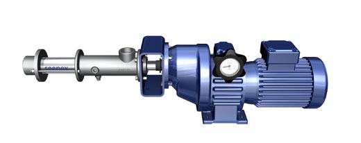

1. Tìm Hiểu Cấu Tạo Và Nguyên Lý Hoạt Động Của Bơm Định Lượng Trục Vít​
Trước khi lắp đặt và vận hành máy, người dùng cần nắm rõ cấu tạo cơ bản của bơm:​
Thân bơm: Hình trụ đứng hoặc nằm ngang, được chế tạo từ vật liệu chịu ăn mòn cao.
Trục vít (ruột gà): Là bộ phận chính, có thiết kế dạng xoắn ốc, chịu trách nhiệm vận chuyển chất lỏng.
Stator: Bao quanh trục vít, tạo thành khoang kín để đưa chất lỏng đi theo từng bước.
Động cơ và bộ truyền động: Điều khiển trục vít hoạt động nhịp nhàng và chính xác.
Bộ phận định lượng: Điều chỉnh lưu lượng và tần suất bơm theo nhu cầu sử dụng.
Nguyên lý hoạt động: Khi trục vít quay, chất lỏng sẽ được hút vào các khoang kín giữa trục và stator, sau đó đẩy dần về phía đầu ra theo chuyển động xoắn. Ưu điểm lớn là bơm áp lực cao, hoạt động liên tục, không gây xung lực và phù hợp với nhiều loại chất có độ nhớt khác nhau.
