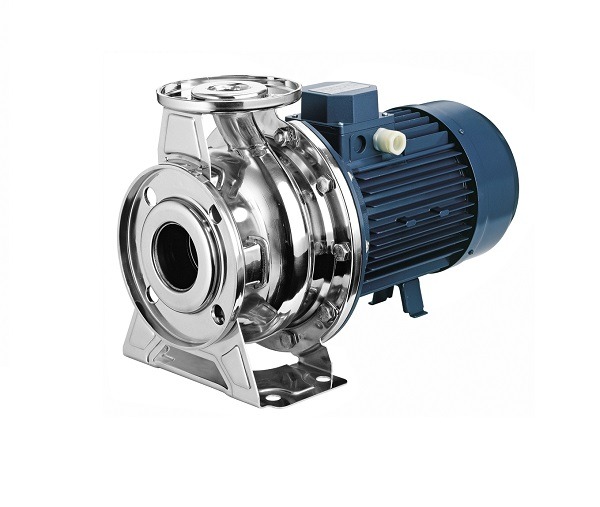

Nguyên nhân khiến máy bơm nước phát ra tiếng ồn lớn
Máy bơm nước dù là dòng giá rẻ hay cao cấp đều có khả năng gặp lỗi kêu to khi vận hành. Một số nguyên nhân thường gặp bao gồm:
● Lựa chọn sai công suất bơm: Máy bơm hoạt động quá tải hoặc không phù hợp với nhu cầu sử dụng sẽ gây rung lắc, phát ra tiếng ồn.
● Lắp đặt không đúng kỹ thuật: Máy đặt lệch, chạm vào vật cứng hoặc nền không bằng phẳng cũng khiến bơm rung và kêu.
● Thiếu bảo trì, bảo dưỡng: Máy bơm lâu ngày không được vệ sinh, bôi trơn dễ dẫn đến mài mòn và phát ra tiếng lạ.
● Độ ẩm cao và môi trường khắc nghiệt: Nước, hơi ẩm dễ xâm nhập vào máy, làm vòng bi bị gỉ sét và tạo tiếng kêu lớn.
● Hư hỏng vòng bi: Đây là nguyên nhân phổ biến nhất. Sau một thời gian sử dụng, vòng bi bị oxy hóa, gỉ sét hoặc kẹt sẽ phát ra tiếng ồn bất thường.
Nếu không xử lý sớm, tiếng ồn kéo dài không chỉ gây khó chịu, đau đầu, ảnh hưởng đến sức khỏe mà còn làm giảm hiệu suất và tuổi thọ của máy bơm
Cách sửa lỗi máy bơm nước kêu to
Để khắc phục tình trạng này, người dùng cần xác định đúng nguyên nhân và áp dụng biện pháp sửa chữa phù hợp:
Lắp đặt máy đúng kỹ thuật
○ Đặt máy bơm trên nền phẳng, chắc chắn.
○ Tránh để máy tiếp xúc trực tiếp với vật cứng hoặc tường gây rung và cộng hưởng âm thanh.
Chọn đúng công suất bơm
○ Tính toán lưu lượng và cột áp phù hợp với nhu cầu sử dụng.
○ Tránh để máy hoạt động quá tải hoặc non tải trong thời gian dài
Kiểm tra và thay thế vòng bi
○ Máy bơm được trang bị hai vòng bi, mỗi vòng nằm ở một đầu trục. Nếu vòng bi bị gỉ sét hoặc kẹt, chúng sẽ gây ra tiếng ồn lớn.
○ Giải pháp được khuyến nghị là thay thế cả hai vòng bi để đảm bảo hiệu suất ổn định. Nên sử dụng vòng bi chính hãng từ các thương hiệu uy tín, chẳng hạn như RBI, để tăng độ bền.
Vệ sinh và bảo dưỡng định kỳ
○ Loại bỏ bụi bẩn và các cặn bám tích tụ bên trong thiết bị.
Kiểm tra buồng bơm, trục, vòng bi và phớt làm kín; đồng thời thường xuyên tra chất bôi trơn để giảm ma sát và hạn chế tiếng ồn.
Lời khuyên để máy bơm nước vận hành êm ái
● Thực hiện bảo dưỡng định kỳ để phát hiện sớm các hư hỏng.
● Đặt máy ở nơi khô ráo, thoáng mát, tránh môi trường ẩm ướt.
● Sử dụng phụ kiện, linh kiện thay thế chính hãng, đảm bảo chất lượng
