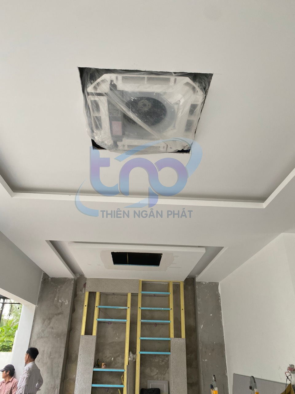

2.7. Lắp đặt mặt nạ​
Giai đoạn lắp mặt nạ - hoàn thành công trình
Công trình lắp máy lạnh âm trần của Thiên Ngân Phát
- Cố định tạm thời 2 con vít cố định bảng trang trí (vít M5 lục giác) trên phần thân mặt nạ. (Siết chặt vào khoảng 10mm). Các vít cố định (vít M5 lục giác) có trong hộp dàn lạnh.
- Thực hiện tháo lưới hút gió ra khỏi tấm trang trí. (Tháo móc của dây hút gió).
- Móc lỗ khóa của bảng điều khiển trang trí vào các ốc vít đã được cố định ở bước trên, trượt tấm panel sao cho các vít chạm tới mép lỗ khóa.
- Vặn chặt 2 vịt cố định tạm thời và 2 vít còn lại. (Tổng cộng 4 vít).
- Nối đầu nối động cơ cánh gió và đầu nối màn hình.
- Sau khi vặn chặt các ốc vít, thực hiện lắp đặt lưới hút gió (bao gồm cả bộ lọc gió).
