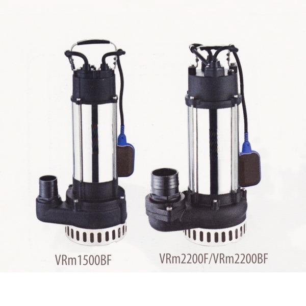

Khắc phục tình trạng bơm chìm nước thải không hút nước: Bí quyết vận hành ổn định, bền lâu​
Trong xử lý nước thải sinh hoạt, công nghiệp và hệ thống thoát nước, máy bơm chìm nước thải là thiết bị thiết yếu. Tuy nhiên, tình trạng máy không lên nước hoặc nước lên yếu khá phổ biến khi vận hành. Người dùng cần nắm rõ nguyên nhân và cách khắc phục để đảm bảo máy hoạt động ổn định, tiết kiệm chi phí và duy trì độ bền lâu dài.​
Vậy nguyên nhân nào khiến máy bơm chìm nước thải không lên nước, và cách khắc phục ra sao để đảm bảo thiết bị hoạt động ổn định, bền bỉ? Hãy cùng Vimex tìm hiểu chi tiết trong bài viết dưới đây.​
1. Dấu hiệu máy bơm chìm không lên nước hoặc nước yếu​
Một số dấu hiệu thường gặp khi máy bơm gặp lỗi bao gồm:​
Đây đều là những biểu hiện cảnh báo rằng máy bơm đang gặp sự cố kỹ thuật và cần được kiểm tra kịp thời​
