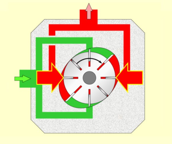

Khi trục quay, rotor cũng quay và các cánh gạt trượt ra ngoài nhờ lực ly tâm, ép vào thành vỏ bơm tạo thành các khoang chứa chất lỏng. Khi các khoang này di chuyển từ vị trí hút sang vị trí xả, thể tích giảm dần, khiến chất lỏng bị nén và đẩy ra ngoài.​
Nguyên lý này tương tự như bơm bánh răng, nhưng nhờ sự trượt linh hoạt của các cánh gạt, bơm cánh gạt có thể duy trì lưu lượng ổn định và áp suất đồng đều hơn.​

  • Rotor (bánh công tác): Nằm lệch tâm so với vỏ bơm, gắn liền với trục truyền động.​
  • Cánh gạt: Được lắp trong các rãnh của rotor, có thể trượt ra vào nhờ lực ly tâm hoặc lò xo.​
  • Vỏ bơm: Bao bọc bên ngoài, tạo không gian để rotor và cánh gạt di chuyển.​
  • Cửa hút và cửa xả: Giúp hút chất lỏng vào và đẩy ra ngoài theo chu trình tuần hoàn.​

  • Bơm cánh gạt đơn: Một chu kỳ quay tương ứng một chu kỳ hút – đẩy chất lỏng.​
  • Bơm cánh gạt kép: Mỗi vòng quay thực hiện hai chu kỳ hút – đẩy, cho lưu lượng lớn và hiệu suất cao hơn.​
