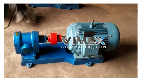

1. Kích thước lớn, trọng lượng nặng, khó di chuyển​
So với một số loại bơm khác, máy bơm bánh răng có thiết kế khá cồng kềnh, kích thước lớn, trọng lượng nặng và đòi hỏi không gian lắp đặt rộng rãi. Điều này khiến việc vận chuyển, di dời hoặc lắp đặt tại các khu vực hẹp trở nên khó khăn, đồng thời chi phí đầu tư ban đầu cũng cao hơn. Ngoài ra, nếu xảy ra sự cố, việc sửa chữa và thay thế linh kiện cũng phức tạp hơn so với các dòng máy bơm thông thường.​
2. Bơm bánh răng không phù hợp với chất lỏng có tính ăn mòn cao​
Một trong những hạn chế đáng chú ý của bơm bánh răng là chúng không phù hợp để bơm chất lỏng có tính ăn mòn cao. Hầu hết các bơm bánh răng hiện nay được làm từ gang, thép hoặc thép không gỉ - những vật liệu không chịu được axit mạnh hoặc dung môi ăn mòn. Do đó, với các hóa chất như axit đậm đặc, kiềm mạnh hoặc các hợp chất có tính phá hủy cao, bơm bánh răng có thể nhanh chóng bị hư hỏng nếu không được lựa chọn vật liệu chuyên dụng phù hợp.​
3. Không tối ưu khi sử dụng máy bơm bánh răng đã qua sử dụng​
Mặc dù có thể tận dụng bơm cũ để tiết kiệm chi phí, tuy nhiên máy bơm bánh răng cũ thường không đạt hiệu suất như mong đợi, dễ gặp trục trặc trong quá trình hoạt động, và có thể tiêu tốn nhiều chi phí bảo trì hơn. Vì vậy, người dùng cần cân nhắc kỹ khi lựa chọn máy bơm bánh răng đã qua sử dụng.​
http://bomhoachat.com/tin-tuc/cach-lap-may-bom-chan-khong-vong-nuoc.html
4. Hạn chế về áp lực và công suất tùy loại​
Máy bơm bánh răng ăn khớp trong: Thiết kế yêu cầu vận hành ở tốc độ trung bình, không phù hợp với môi trường áp suất cao. Kết cấu phức tạp với các vòng lót và ổ trục đòi hỏi kỹ thuật bảo trì chính xác.
Máy bơm bánh răng ăn khớp ngoài: Mặc dù có cấu tạo đơn giản, giá thành rẻ nhưng lại có công suất bơm nhỏ, áp lực yếu và hoạt động không hiệu quả với các chất lỏng có độ đặc, độ nhớt cao.
5. Bị giới hạn bởi vật liệu chế tạo​
Máy bơm bánh răng truyền thống thường được chế tạo từ gang, thép hoặc inox – những vật liệu phổ biến nhưng không đủ khả năng xử lý hàng trăm loại hóa chất đặc biệt trong môi trường công nghiệp hiện đại. Dù hiện nay đã có các phiên bản cải tiến với vật liệu chống ăn mòn (ví dụ: dùng cho axit sulfuric, natri hydroxit, natri hypochlorite…), nhưng chi phí đầu tư cho những loại này cũng rất cao.​
