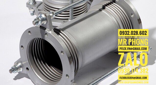

Khớp nối giãn nở inox là gì ?
  • Khớp nối giãn nở inox hay khớp co giãn ống thổi bằng thép không gỉ 304 bao gồm ống thổi kim loại và một bộ phận. Nó là một thiết bị kính thiên văn linh hoạt, có thành mỏng, tôn sóng.
  • Nguyên lý làm việc của khớp nối giãn inox ống thổi chủ yếu là sử dụng chức năng biến dạng đàn hồi của chính nó để bù lại sự dịch chuyển dọc trục, góc, ngang và kết hợp của đường ống do biến dạng nhiệt, biến dạng cơ học và các rung động cơ học khác nhau. Chức năng bù có các chức năng chịu áp lực, bịt kín, chống ăn mòn, chịu nhiệt độ, chống sốc, giảm rung và giảm tiếng ồn. Nó có thể làm giảm sự biến dạng của đường ống và cải thiện tuổi thọ của đường ống.
