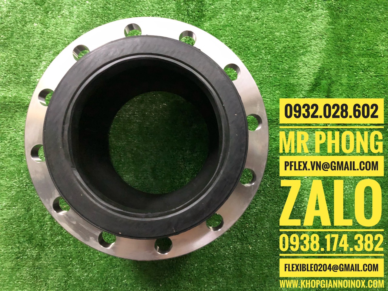

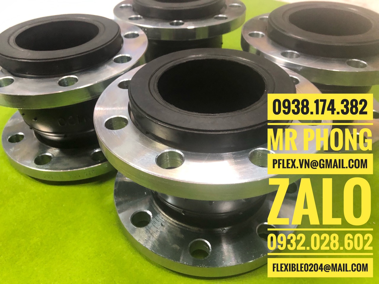

  • Khớp nối mềm cao su đúc kiểu vòm đơn được thiết kế để hấp thụ các chuyển động và ứng suất trên đường ống hệ thống, bù đắp sai lệch đường ống, giảm độ rung và tiếng ồn của hệ thống. Họ cũng bảo vệ chống lại lực khởi động cũng như hệ thống tăng vọt. Tất cả các khớp nối kiểu SA đều đạt tiêu chuẩn với ANSI 150 # nổi rắn mặt bích kim loại.
  • Thiết kế của khớp nối mềm cao su chống rung không chứa bất kỳ chất gia cố kim loại nào trong thân thịt của ống thổi. Thay vào đó, thân thịt có tối thiểu bốn lớp vải tổng hợp có độ bền cao. Mỗi lớp là được ngâm tẩm bằng cao su hoặc hợp chất tổng hợp. Điều này cho phép chuyển động và linh hoạt giữa các lớpcủa vải. Thiết kế theo phong cách SA có vòm bán kính dài cho phép tự làm sạch và do đó loại bỏ nhu cầu cho một vòm đầy.
