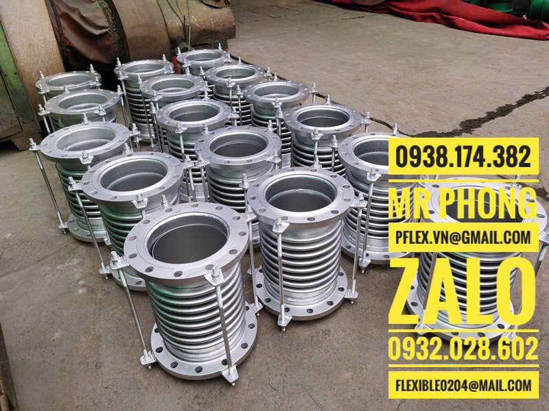

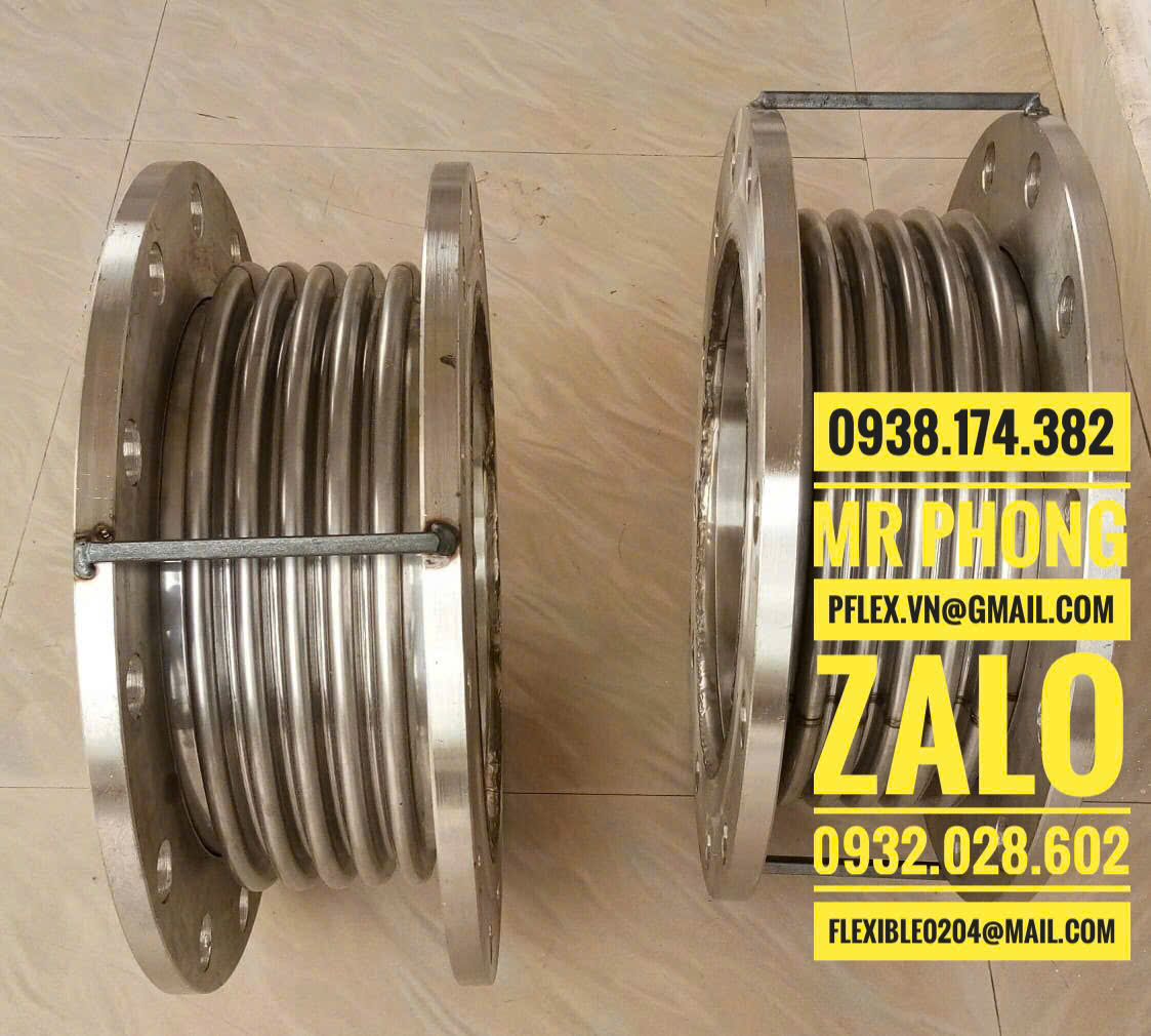

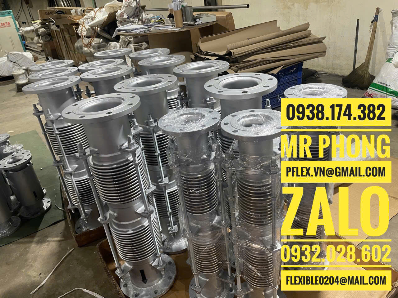

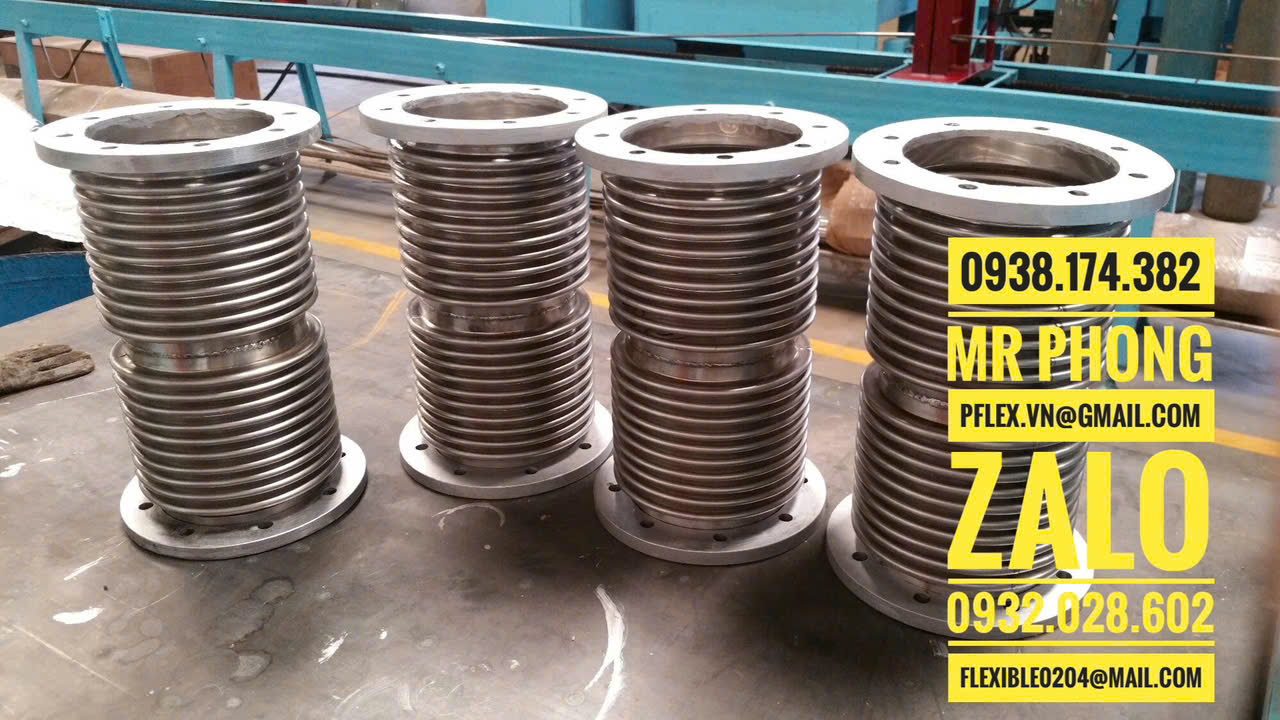

Nguyên lý làm việc của Khớp nối mềm :​
  • Nhìn vào một hệ thống đường ống được neo với một khớp nối mềm , rõ ràng là đường ống sẽ được điều áp trước khi nóng lên. Ở giai đoạn này, các thanh giằng có tác dụng hấp thụ tải trọng lực đẩy để các thanh giằng không bị bắt buộc. Trong một số trường hợp, các thanh giằng sẽ rời khỏi vấu khi hệ thống bắt đầu nóng lên, và tải trọng lực đẩy sẽ được chuyển đến các neo. Nếu tình huống này xảy ra, các neo cũng có thể bị lỗi. Để đảm bảo rằng hệ thống không bị lỗi, giải pháp sau có thể được thực hiện.
  • Đảm bảo các neo đủ lớn để chịu tải trọng lực đẩy. Nếu các yêu cầu chính xác được thiết lập, sự gia tăng áp suất và nhiệt độ sẽ không tác động tiêu cực đến hệ thống. Do đó, các neo phải được thiết kế cho các lực của tải trọng lực đẩy; Lực bằng diện tích tiết diện hiệu dụng của ống thổi, nhân với áp suất. Ngoài tải trọng lực đẩy, tải trọng thứ hai - tải trọng lò xo - được thêm vào các neo khi khớp chuyển động; giá trị này bằng với tốc độ khớp nối mềm của lò xo nhân với chuyển động. Tải trọng lò xo thường nhỏ hơn đáng kể so với tải trọng lực đẩy.
  • Các thông số về diện tích hiệu dụng và tốc độ lò xo của mối nối được nhà sản xuất liệt kê trong sổ tay kỹ thuật của mối nối. Các tỷ lệ này thường đóng
