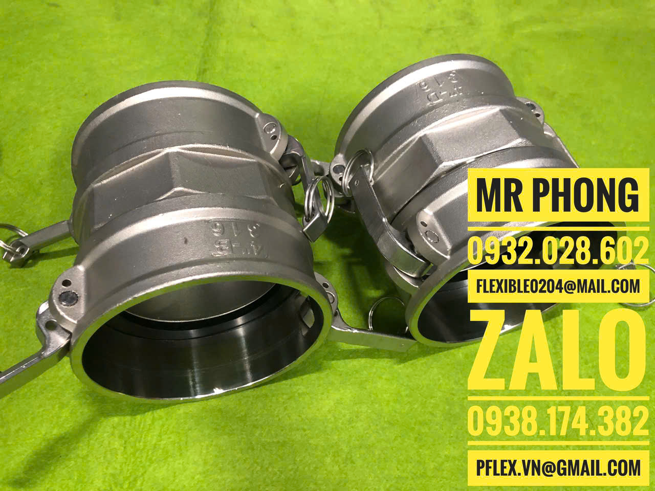

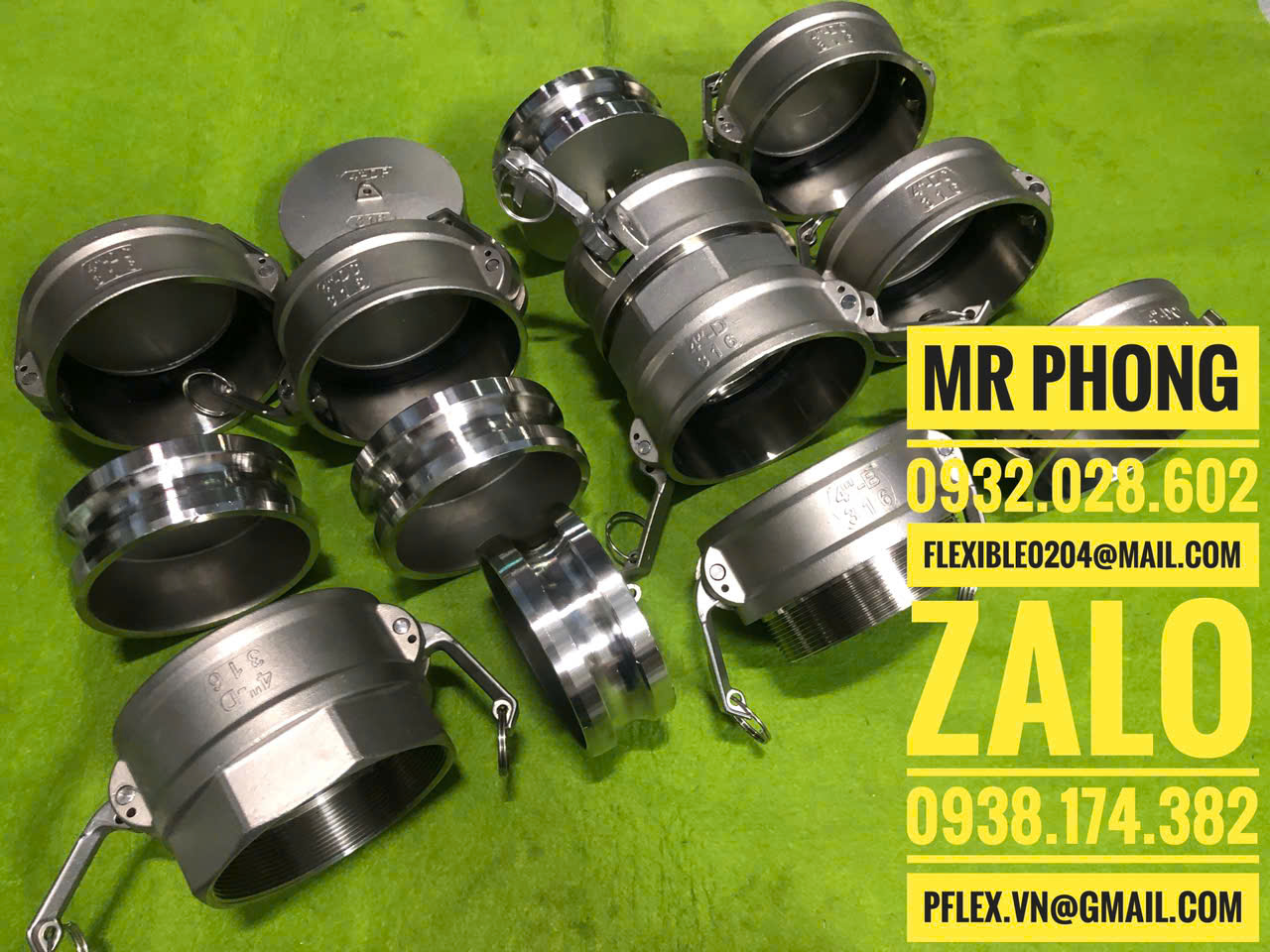

Thông số kỹ thuật :​
  • Vật liệu: Thân được làm từ hợp kim nhôm (ví dụ: 6061, 356) với độ bền kéo và độ cứng cao, đồng thời trọng lượng nhẹ. Tay gạt và chốt thường được làm bằng đồng thau hoặc nhôm bọc đồng thau.
  • Nguyên tắc hoạt động: Cơ chế cam và rãnh cho phép kết nối và ngắt kết nối chỉ bằng cách gạt các tay cam, không cần dụng cụ đặc biệt.
  • Làm kín: Gioăng làm kín (thường là NBR hoặc Viton tùy chọn) nằm bên trong đầu cái để đảm bảo độ kín khít, ngăn ngừa rò rỉ chất lỏng.
  • Kích thước: Có sẵn nhiều kích thước từ 1/2 inch đến 8 inch.
  • Áp suất làm việc: Áp suất tối đa thay đổi theo kích thước, ví dụ: 250 psi cho kích thước nhỏ (1/2" đến 2") và giảm xuống còn 50 psi cho kích thước lớn (8").
  • Hạn chế: Không được sử dụng cho khí nén hoặc hơi nước áp suất cao.
