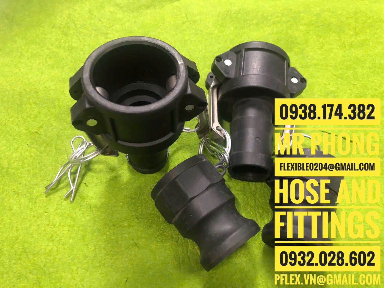

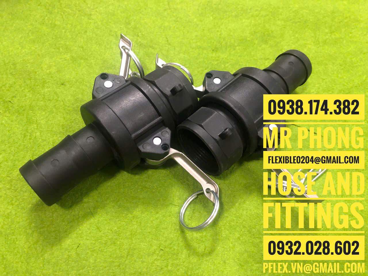

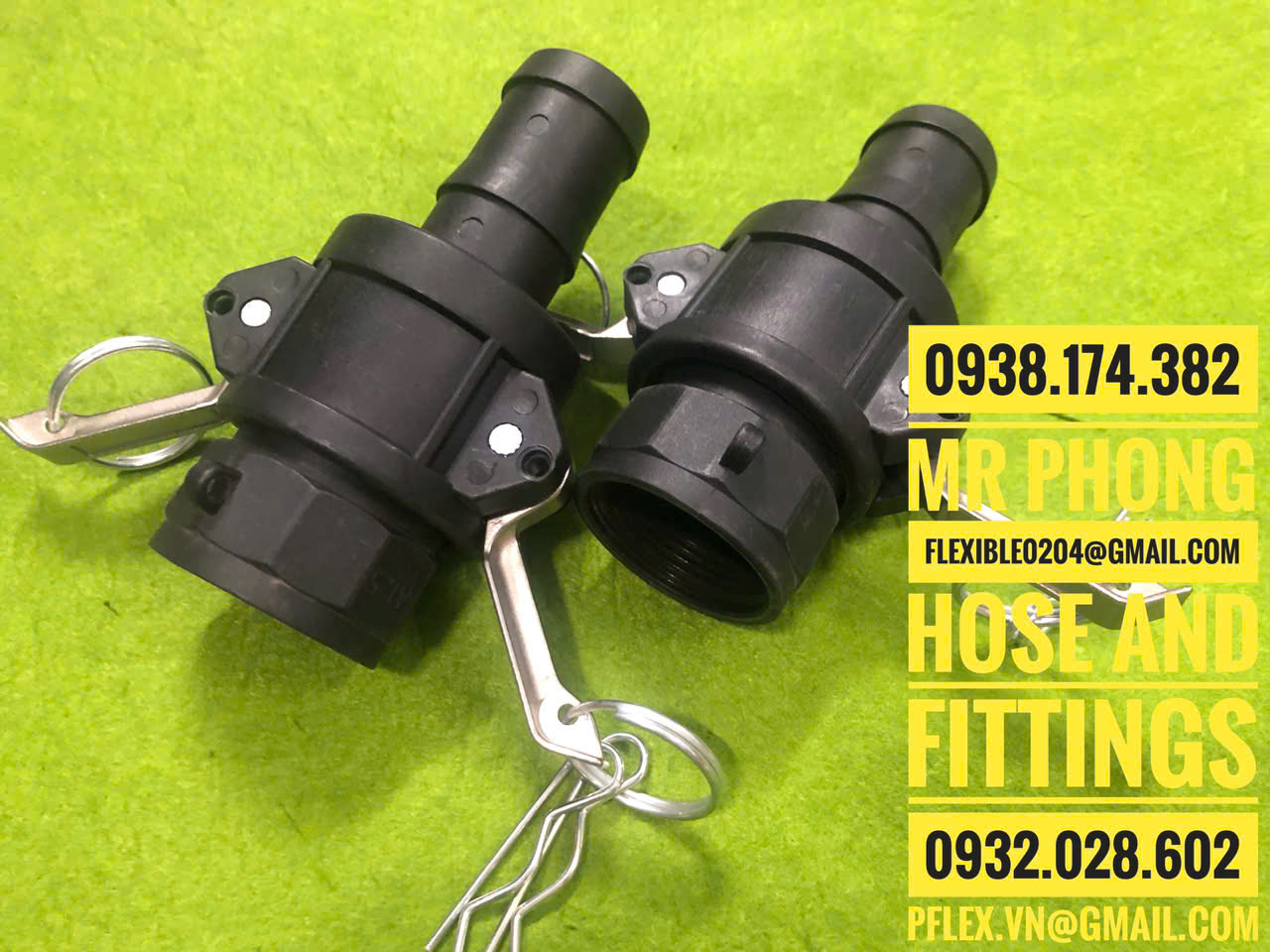

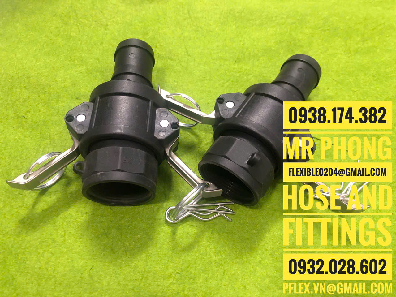

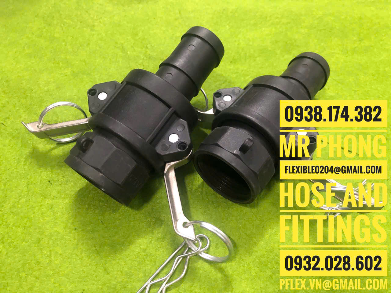

khớp nối nhanh nhựa-Khớp Nối Nhanh CAMLOCK Bằng Nhựa Type DC-Khớp nối nhanh Camlock Bằng Nhựa Kiểu F-khớp nối nhanh camlock bằng nhựa

Nguyên lý làm việc Khớp nối camlock :
  • Khớp nối CAMLOCK là một nhóm các khớp nối rất phổ biến, được công nhận và đáng tin cậy để ứng dụng trong công nghiệp, đặc biệt là trong ngành dầu khí cũng như hóa chất. Các thông số kỹ thuật cho các khớp nối lần đầu tiên được đưa ra trong tiêu chuẩn quân sự Hoa Kỳ MIL-C-27487 (A-A-59326), chúng cũng được xác định theo tiêu chuẩn Châu Âu EN 14420-7 (trước đây là DIN 2828). Với thiết kế đơn giản, khớp nối CAMLOCK rất thân thiện với người dùng.
  • Để kết nối, một bộ chuyển đổi chỉ cần được lắp vào bộ ghép nối với các tay cam được mở rộng. Để khóa bộ chuyển đổi trong bộ ghép, cả hai tay cam phải được kéo xuống cùng một lúc. Các tay cam tham gia vào rãnh của bộ điều hợp và do đó chặn và ép chặt nó. Một con dấu đàn hồi phẳng trong rãnh của bộ ghép đảm bảo độ kín khít của lỗ rò rỉ. Chốt an toàn trong các lỗ của bộ ghép nối có thể cung cấp khả năng bảo vệ bổ sung chống lại việc vô tình mở tay cam và chống ngắt kết nối.
