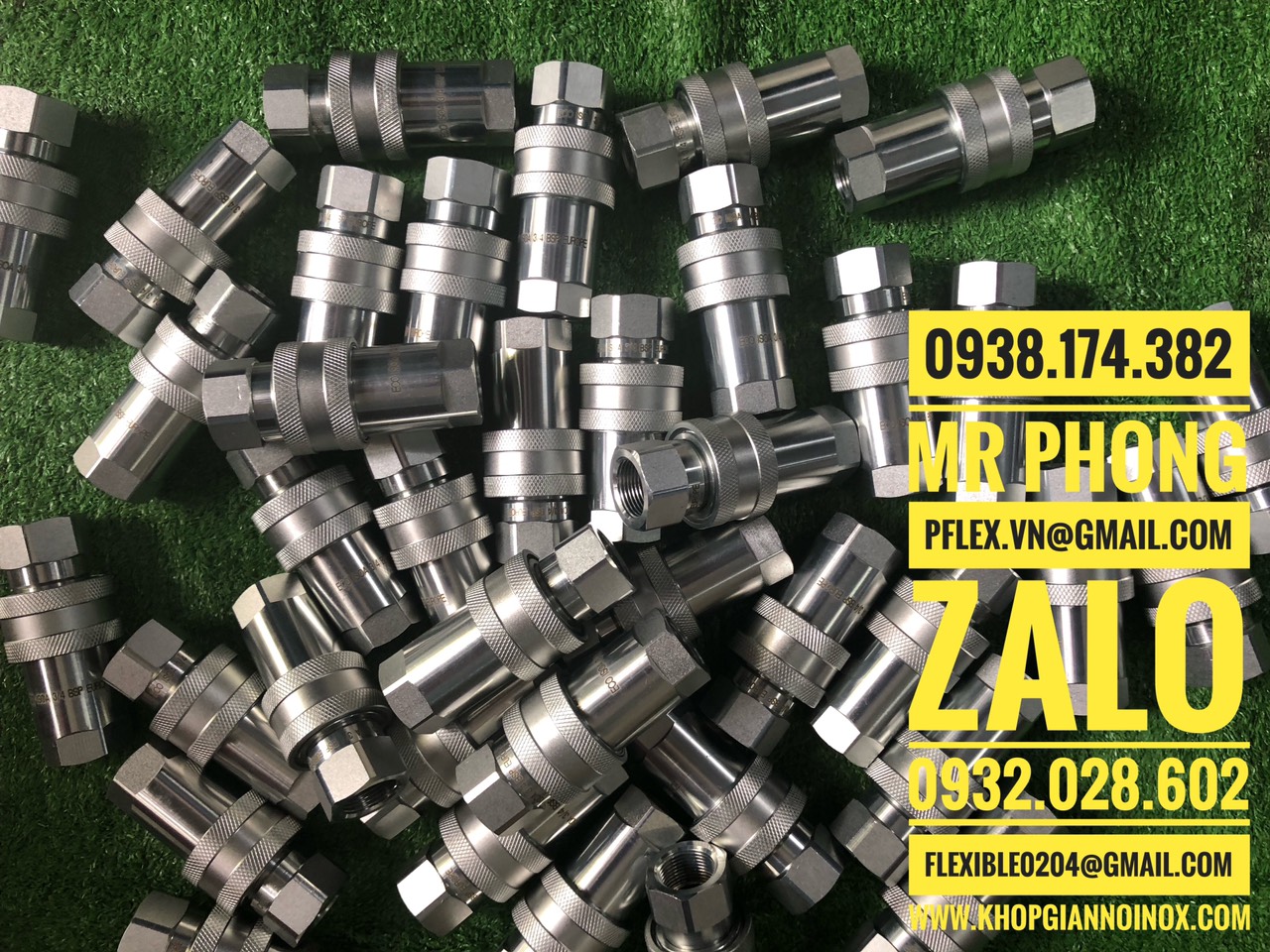

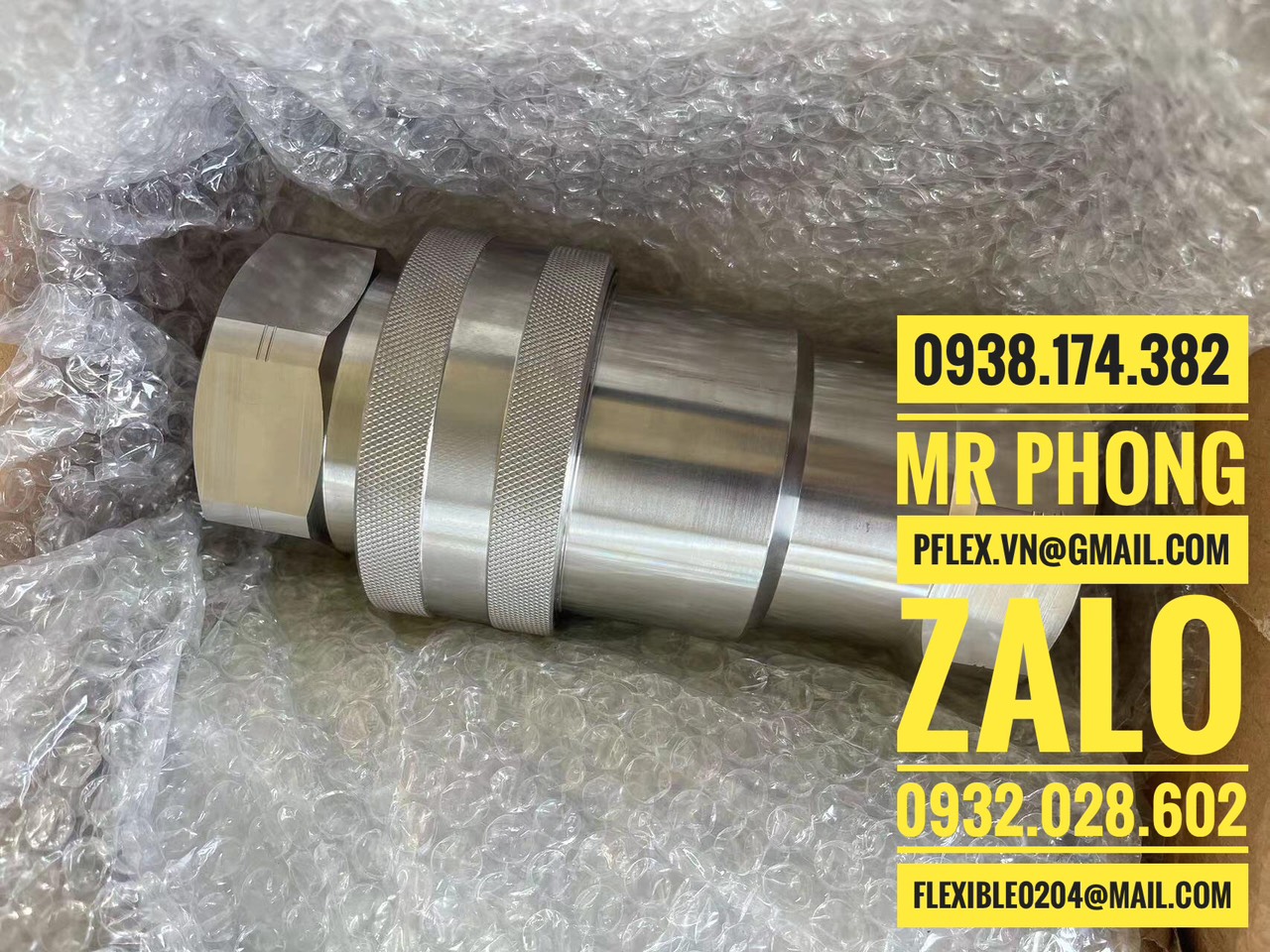

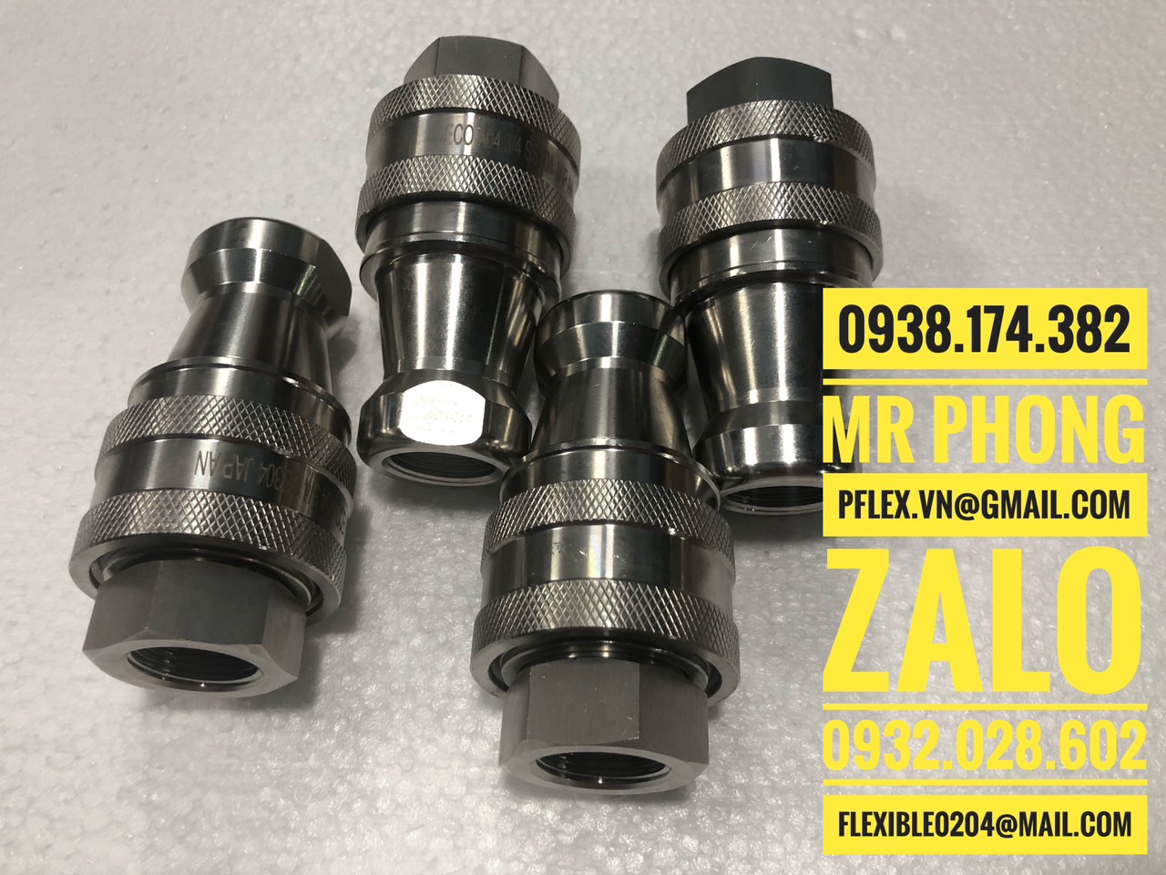

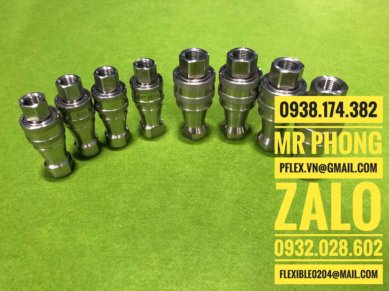

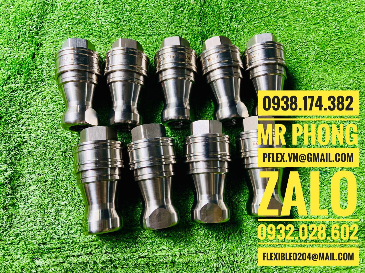

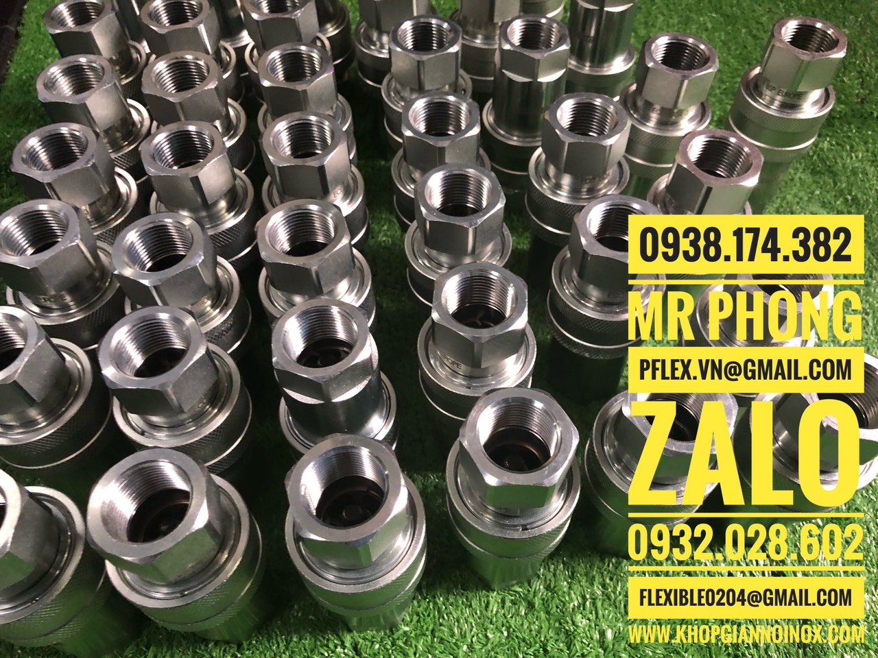

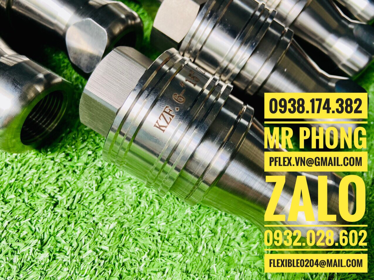

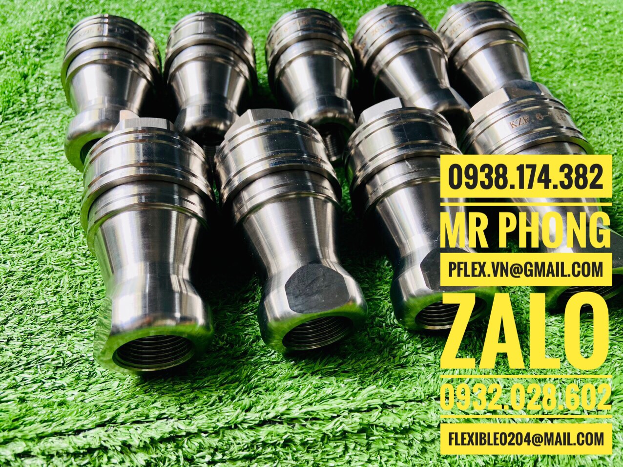

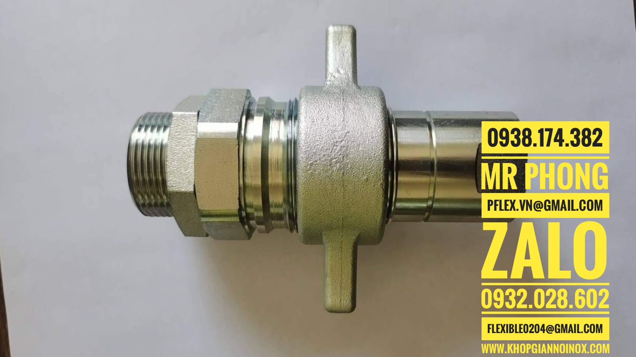

  1. ỨNG DỤNG
Khớp nối nhanh , khớp nối nhanh khí nén , khớp nối nhanh thủy lực là những thiết bị tháo lắp nhanh cho hệ thống đường ống lưu chất : nước , khí , dầu ....
Khớp nối nhanh là gì ?​
  • Khớp nối nhanh khí nén hay Khớp nối nhả nhanh áp suất thấp (thường đến trên 10 bar, vài chục bar) làm bằng đồng thau, đồng thau mạ crom và thép không gỉ dùng cho nước nóng và lạnh, chất tẩy rửa, hóa chất (thép không gỉ). Các khớp nối tháo nhanh kết nối ống mềm, súng phun nước và các phụ kiện khác - để phun, làm sạch và rửa. Thích hợp cho tất cả các ứng dụng công nghiệp, công nghiệp thực phẩm, công nghiệp hóa chất, dược phẩm. Ổ cắm có van nên được đặt ở phía nguồn cấp dữ liệu lắp đặt.
  • Về cơ bản, khớp nối nhanh bao gồm một ổ cắm và một phích cắm. Phích cắm có hình dạng cụ thể (hình dạng), nó được khóa trong thân tất bằng cơ cấu khóa bi, được bịt kín bằng con dấu cao su mềm. Để ngắt phích cắm ra khỏi ổ cắm, tay áo ổ cắm có lò xo được đẩy ra sau, các viên bi di chuyển ra ngoài để nhả phích cắm.
