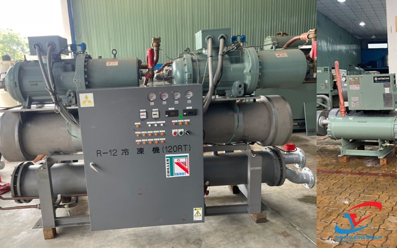

Trong các công trình nhà xưởng, tòa nhà thương mại và hệ thống sản xuất, Chiller là thiết bị quan trọng đối với nhu cầu làm lạnh nước và kiểm soát nhiệt độ. Tuy nhiên, đầu tư một hệ thống mới có thể chiếm khoản ngân sách đáng kể, nhất là với công trình cần tối ưu vốn hoặc chỉ sử dụng thiết bị trong một giai đoạn nhất định. Vì vậy, Chiller đã qua sử dụng là phương án được nhiều chủ đầu tư cân nhắc, miễn là thiết bị được kiểm tra kỹ trước khi mua. Có thể tham khảo thông tin Mua Bán Thanh Lý Chiller Cũ Giá Tốt để tìm hiểu thêm về phương án này.
1. Chiller cũ có phù hợp với công trình không?​
Chiller là máy làm lạnh nước, thường được sử dụng để cấp nước lạnh cho hệ thống điều hòa trung tâm hoặc các quy trình công nghiệp. Tùy thiết kế, thiết bị có thể sử dụng máy nén trục vít, piston, scroll hoặc cấu hình khác; phương thức thải nhiệt cũng có thể là giải nhiệt gió hoặc giải nhiệt nước.
Chiller cũ có thể phù hợp khi công trình cần tiết kiệm chi phí đầu tư ban đầu, tải lạnh đã được xác định rõ và có đội ngũ kỹ thuật đủ khả năng kiểm tra, lắp đặt, bảo trì. Tuy nhiên, không nên lựa chọn chỉ vì giá thấp. Thiết bị đã vận hành lâu năm có thể phát sinh chi phí sửa chữa, thay linh kiện hoặc tiêu thụ điện cao hơn phương án mới.
Trước khi quyết định, cần xác định rõ thiết bị sẽ phục vụ công trình nào, thời gian vận hành dự kiến, yêu cầu nhiệt độ nước và mức độ ổn định cần đạt được. Những yếu tố này quyết định việc mua máy cũ có thực sự hiệu quả hay không.

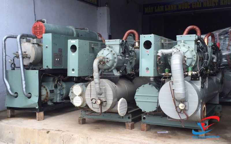

Tình trạng máy nén​
Máy nén là bộ phận quan trọng trong chu trình lạnh. Khi kiểm tra Chiller cũ, cần xem lịch sử bảo trì, tình trạng vận hành, các lần sửa chữa lớn và dữ liệu kiểm tra nếu có. Việc đánh giá nên do kỹ thuật viên có chuyên môn thực hiện, thay vì chỉ dựa vào âm thanh hoặc hình thức bên ngoài.
Dàn trao đổi nhiệt và hệ thống nước​
Dàn ngưng và dàn bay hơi ảnh hưởng trực tiếp đến quá trình trao đổi nhiệt. Cần kiểm tra tình trạng bám bẩn, dấu hiệu ăn mòn, rò rỉ và khả năng vệ sinh, bảo dưỡng. Với thiết bị giải nhiệt nước, chất lượng nước và lịch sử xử lý cáu cặn cũng là thông tin đáng quan tâm.
Tủ điện và bộ điều khiển​
Tủ điện, cảm biến, thiết bị bảo vệ và bộ điều khiển cần được kiểm tra theo cấu hình máy. Những bộ phận này giúp giám sát hoạt động và bảo vệ thiết bị khi xuất hiện điều kiện bất thường. Nếu linh kiện đã ngừng sản xuất hoặc khó tìm hàng thay thế, chi phí sửa chữa sau mua có thể tăng.

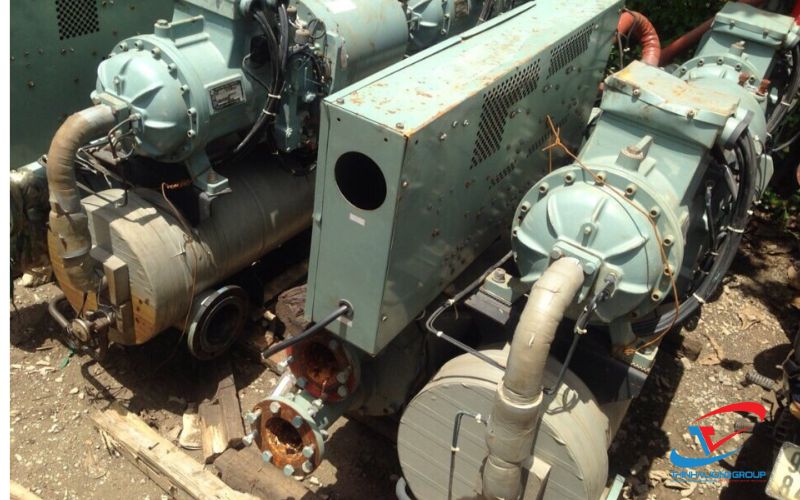

4. Quy trình kiểm tra trước khi giao dịch​
Trước hết, yêu cầu bên bán cung cấp model, năm sản xuất nếu có, công suất, môi chất lạnh, nguồn điện, lịch sử bảo trì và thông tin về các lần sửa chữa. Sau đó, đối chiếu tài liệu với nhãn máy và hiện trạng thực tế.
Nếu có điều kiện, nên tổ chức kiểm tra trực tiếp hoặc yêu cầu đơn vị kỹ thuật độc lập đánh giá. Việc chạy thử cần thực hiện theo quy trình an toàn, có ghi nhận các thông số phù hợp với thiết bị và điều kiện thử nghiệm. Không nên coi việc máy khởi động được là bằng chứng duy nhất cho thấy thiết bị còn tốt.
Khi thống nhất giao dịch, cần lập văn bản thể hiện rõ tình trạng máy, phụ kiện đi kèm, phạm vi hỗ trợ, điều kiện bảo hành nếu có, trách nhiệm vận chuyển và phương án xử lý khi phát hiện sai khác so với thỏa thuận.
