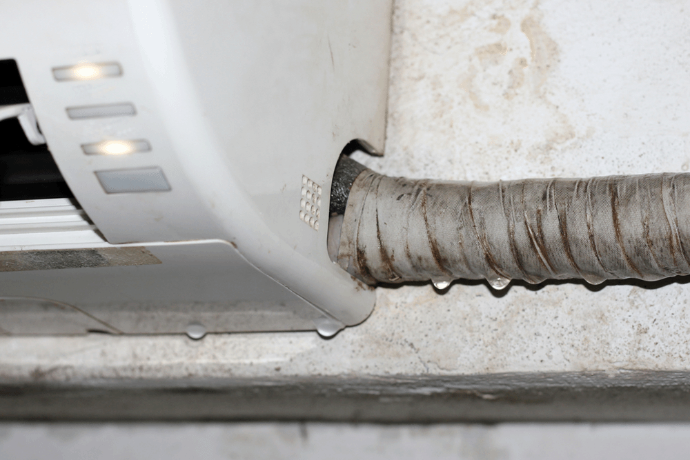

Điều hòa có lẽ là vật dụng không thể thiếu trong các gia đình hiện nay. Tuy nhiên, sau một thời gian sử dụng điều hòa có thể bị chảy nước. Gây ảnh hưởng đến sinh hoạt của gia đình. Vậy nguyên nhân nào khiến điều hòa bị chảy nước và cách khắc phục ra sao?

Nguyên nhân khiến điều hòa bị rò rỉ nước
Điều hòa không được vệ sinh, bảo dưỡng thường xuyên
Điều hòa khi không được vệ sinh, bảo dưỡng thường xuyên có thể bị chảy nước. Do sau thời gian sử dụng, dàn lạnh sẽ bị bám bụi bẩn, vi khuẩn, gây ra tình trạng rò rỉ nước. Tốt nhất người dùng nên vệ sinh máy lạnh ít nhất 3 tháng 1 lần. Điều này không chỉ giúp hạn chế tình trạng chảy nước, mà còn giúp tăng tuổi thọ cho máy, mang lại không khí trong lành, thoáng mát.
Máng nước bị vỡ, nứt
Điều hòa bị chảy nước có thể do máng nước bị tắc nghẽn hoặc vỡ. Tình trạng này xuất hiện ở các dòng máy cũ hoặc đã sử dụng trong thời gian dài. Tuy nhiên, một số điều hòa mới mua bị vỡ máng nước trong quá trình vận chuyển cũng xảy ra tình trạng này. Lúc này, độ ẩm trong dàn lạnh sẽ bị thoát ra ngoài, tích tụ thành nước nhỏ xuống máng nước và chảy ra bên ngoài.
XEM THÊM: PHÂN BIỆT ĐIỀU HÒA ÂM TRẦN NỐI ỐNG GIÓ VÀ ĐIỀU HÒA ÂM TRẦN CASSETTE
Lắp đặt điều hòa không đúng cách
Việc lắp điều hòa không đúng cách sẽ khiến cho đường ống thoát nước không có độ dốc. Khi đường ống có độ dài quá lớn mà không được trang bị lỗ thông gió sẽ khiến nước không thể thoát ra ngoài mà chảy ngược lại máng hứng. Khiến điều hòa bị chảy nước ở dàn lạnh.
Ngoài ra, việc lắp điều hòa lệch sang 1 hướng cũng khiến màng hứng lệch theo. Từ đó khiến nước chảy về hướng đầu thấp của màng hứng và rò rỉ ra bên ngoài.
Điều hòa bị thiếu gas
Điều hòa bị thiếu gas sẽ khiến cho nước bị rò rỉ ra bên ngoài. Và máy không đủ gas sẽ gây ra tình trạng đóng tuyết ở dàn lạnh. Lúc này, máy không còn đảm bảo được mức nhiệt độ cài đặt nên đá tuyết tan chảy qua màng hứng, gây nhỏ nước.
XEM THÊM: CÁC LOẠI DÀN LẠNH VRV PHỔ BIẾN HIỆN NAY
Làm gì khi điều hòa bị chảy nước?
Để khắc phục tình trạng điều hòa bị chảy nước, bạn có thể tham khảo một số cách đơn giản sau:
  • Đảm bảo vệ sinh điều hòa thường xuyên và hiệu quả để thiết bị hoạt động ổn định.
  • Tiến hành thông tắc ống thoát nước bằng các vòi xịt. Kiểm tra dàn nóng xem có vật cản trong ống thoát nước không.
  • Nếu phát hiện các vấn đề về ống thoát nước như bị vỡ, lắp đặt không đúng cách, thiếu gas,...bạn nên tìm đến đơn vị thi công hệ thống điều hòa không khí uy tín để sửa chữa.
  • Tuyệt đối không được tự ý sửa chữa hay tháo lắp nếu không có kinh nghiệm chuyển môn.
