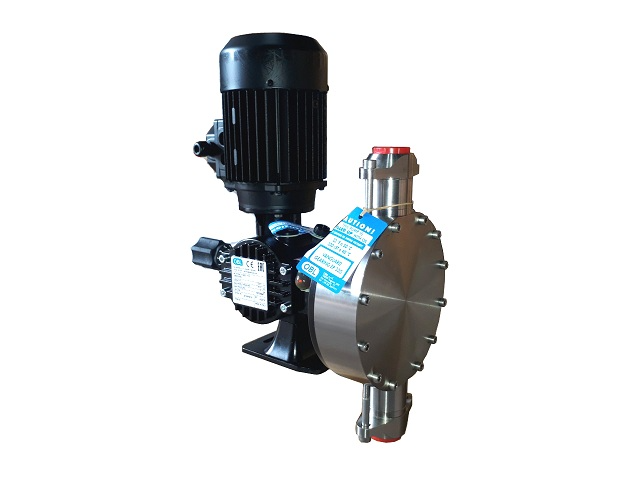

Máy bơm định lượng dạng màng là gì?​
Máy bơm định lượng dạng màng (diaphragm metering pump) là một trong những dòng bơm định lượng phổ biến nhất hiện nay, được sử dụng rộng rãi trong nhiều lĩnh vực công nghiệp khác nhau như xử lý nước, hóa chất, thực phẩm, dược phẩm, và sản xuất công nghiệp nặng. Với khả năng bơm chính xác, an toàn khi làm việc với các loại hóa chất ăn mòn và độc hại, bơm định lượng dạng màng ngày càng trở thành sự lựa chọn hàng đầu cho nhiều doanh nghiệp.​

Hướng dẫn các bước lắp đặt máy bơm định lượng dạng màng​
Bước 1: Chuẩn bị trước khi lắp đặt​
Trước khi bắt đầu quá trình lắp đặt, cần chuẩn bị đầy đủ các yếu tố sau:​
Bước 2: Khảo sát và xác định vị trí lắp đặt​
Bước 3: Tiến hành lắp đặt máy bơm định lượng dạng màng​
https://bommang.com/tin-tuc/cac-loi-thuong-gap-cua-may-bom-mang-va-cach-khac-phuc/
Quy trình lắp đặt được thực hiện theo trình tự sau:​
Lắp đặt đế bơm: Vững chắc, phẳng và chịu lực.​
Lắp đặt động cơ bơm: Đảm bảo các khớp nối chính xác và không bị lệch.​
Lắp đặt thân bơm và buồng bơm: Cố định chặt chẽ, kiểm tra kỹ các điểm kết nối.​
Lắp đặt màng bơm và trục bơm: Phải đúng kỹ thuật để tránh làm rách màng bơm hoặc rò rỉ trong quá trình vận hành.​
Lắp đặt van giảm áp: Đây là chi tiết cực kỳ quan trọng đối với bơm định lượng màng bơm. Van giảm áp phải được lắp đặt sau cột áp xả của bơm, trước van đóng/mở và phải được cài đặt ở áp suất chính xác (không vượt quá áp suất tối đa của bơm).​
Bước 4: Kiểm tra hoàn thiện và siết chặt toàn bộ hệ thống​
