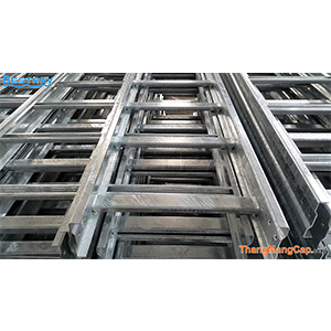

Thang cáp
Các tên thông dụng khác: thang máng, cable ladder.
-Thiết kế đơn giản gồm các thanh ray bên có các nấc nối với nhau. Các bậc thang được đục lỗ, giúp bạn dễ dàng buộc dây cáp hoặc khóa cáp trực tiếp lên thang.
-Thích hợp cho cáp điện, thiết bị đo đạc và viễn thông.
-Có thể hỗ trợ cáp nặng, bó cáp và đường ống ở các nhịp đỡ dài.
-Cáp có thể ra vào bất kỳ đâu dọc theo nhịp.
-Thang cung cấp luồng không khí tự do, điều cần thiết để tránh dây cáp quá nóng.
-Tích tụ nước, độ ẩm hoặc bụi tối thiểu.
-Cáp lộ ra ngoài và dễ dàng tiếp cận - giúp việc kiểm tra và sửa đổi trong tương lai không phức tạp.
-Có thể thêm các lớp phủ để bảo vệ hệ thống cáp chống lại tia UV, tuyết / băng và sự phá hoại.
-Các phụ kiện của Hệ Thống Thang Máng cáp Bestray như ngã ba, ngã tư, co lên, co xuống,…và thanh nâng giúp dễ dàng thay đổi hướng hoặc mức của nhịp thang cáp. Các giải pháp này yêu cầu không gian tối thiểu.
-Thang cáp thường được cung cấp với chiều dài 3 hoặc 6 mét.
