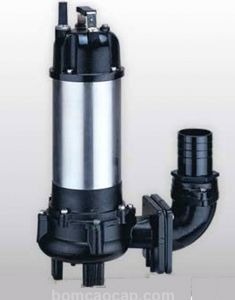

Máy bơm chìm nước thải là thiết bị quan trọng trong hệ thống xử lý nước thải, nước sinh hoạt, công nghiệp… Với thiết kế đặc biệt, gọn gàng và khả năng vận hành ổn định dưới nước, dòng máy bơm này ít khi gặp sự cố. Tuy nhiên, trong quá trình sử dụng, không tránh khỏi những lỗi kỹ thuật có thể ảnh hưởng đến hiệu suất làm việc của máy. Một trong những lỗi phổ biến nhất mà người dùng thường gặp là máy bơm chìm lên nước yếu hoặc không lên nước.​

2.1. Mực nước thấp hơn vị trí đặt máy bơm​
Nếu mực nước động quá thấp so với vị trí đặt bơm, bánh công tác sẽ không tiếp xúc đủ với nước để tạo áp lực đẩy, khiến nước không lên hoặc lên rất yếu.​
2.2. Lưới chắn rác bị tắc nghẽn​
Rác, cặn bẩn, rong rêu… có thể bít kín lưới chắn rác, làm cản trở dòng nước vào máy bơm, gây ra tình trạng lưu lượng nước yếu hoặc không hút được nước.​
2.3. Ống xả bị hở, rò rỉ hoặc đóng cặn​
Ống xả bị nứt, rò hoặc đóng cặn bẩn lâu ngày sẽ làm giảm áp lực dòng chảy, khiến máy bơm hoạt động không hiệu quả.​
2.4. Bánh công tác bị mòn hoặc bám cặn​
Bánh công tác (impeller) là bộ phận quan trọng tạo lực đẩy chất lỏng. Khi bị mòn hoặc bám cặn, lực đẩy sẽ giảm, khiến máy bơm hoạt động yếu.​
3. Cách khắc phục tình trạng máy bơm chìm lên nước yếu hoặc không lên​
Tùy vào từng nguyên nhân cụ thể, bạn có thể áp dụng các biện pháp khắc phục sau:​
Điều chỉnh vị trí đặt máy bơm​
Hạ máy bơm xuống vị trí sâu hơn, đảm bảo bánh công tác tiếp xúc đầy đủ với nước giúp tăng hiệu quả bơm.​
Vệ sinh lưới chắn rác​
Thường xuyên kéo bơm lên để vệ sinh lưới chắn rác, loại bỏ rác thải, bùn đất và cặn bẩn bám trên lưới lọc.​
Kiểm tra, súc rửa hoặc thay thế ống xả​
Vệ sinh sạch sẽ ống xả, loại bỏ cặn bẩn tích tụ lâu ngày. Nếu ống bị rò rỉ hoặc hư hỏng, cần thay mới để đảm bảo lưu lượng nước ổn định.​
Kiểm tra, thay thế hoặc bảo trì bánh công tác​
Nếu bánh công tác bị mòn hoặc hư hỏng, cần thay thế hoặc bảo dưỡng đúng cách để máy hoạt động trở lại bình thường.​
