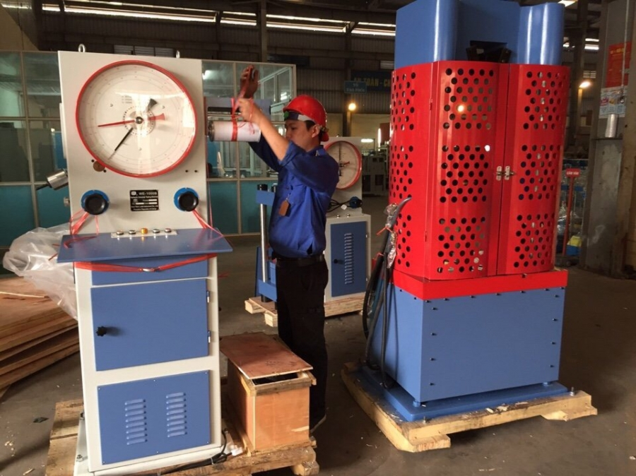

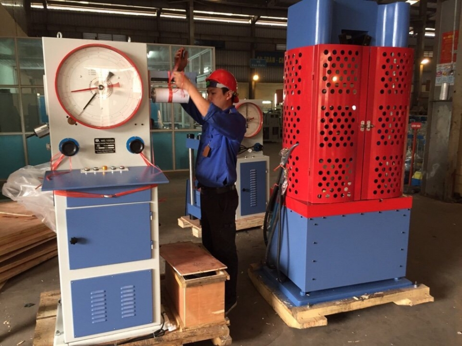

MÁY KÉO THÍ NGHIỆM THÉP ĐIỆN TỬ 100 TẤN
Model: WA-1000B
Xuất xứ: NEW LUDA-Trung Quốc
- Khả năng tải lớn nhất: 1000KN
- Sai số: ±1%
- Khoảng cách thử kéo lớn nhất: 600mm
- Khoảng cách thử nén lớn nhất: 600mm
- Chiều dày mẫu thép dẹt: 0 - 40mm
- Đường kính mẫu thép tròn: Ø0 - Ø45mm
- Hành trình piston: 200mm
- Tốc độ lên piston không tải: 0-80mm/min
- Công suất motor: 2.1 kW
- Trọng lượng khoảng: 3300kg
- Thân máy chính (DxRxC): 960x620x2150mm
- Bộ điều khiển (DxRxC): 550x600x1270mm
- Tiếng ồn: ≤75 dB
- Bao gồm: Máy chính, 1 bộ thớt nén, 3 bộ má kẹp; 1 bộ giá đỡ gối uốn dưới; 1 gối uốn trên; tuy ô thuỷ lực.
- Thí nghiệm kéo trực tiếp xác định giới hạn chảy, giới hạn bền, độ dãn dài, mô đun đàn hồi...
- Thí nghiệm uốn xác định khả năng xuất hiện vết nứt trên mẫu thử
- Thí nghiệm cắt trực tiếp cho thép tròn (đường kính lớn nhất đến 25mm), thép chữ V (V50)
- Thí nghiệm bền kéo của đường hàn
- Thí nghiệm xác định giới hạn bền cho cáp ứng lực trước
- Thí nghiệm xác định độ bền kéo tuột của bu lông
- Các thí nghiệm phi tiêu chuẩn, mẫu thí nghiệm bất kỳ
MÁY KÉO THÍ NGHIỆM THÉP ĐIỆN TỬ 100 TẤN là thiết bị được dùng để thí nghiệm kéo thép, uốn thép và thí nghiệm kéo, nén uốn một số loại vật liệu xây dựng khác như bê tông xi măng, vữa xi măng, gạch xây. Nhằm đánh giá, kiểm tra chất lượng vật liệu xây dựng. Ngoài ra nó còn có thể dùng để kéo bulong, kéo cáp bằng các bộ gá chuyên dụng. Máy kéo thép Model: WA-1000B do hãng LUDA của Trung Quốc thiết kế và chế tạo, đây là một hãng rất có uy tín trên thị trường về ngành thiết bị thí nghiệm và kiểm định xây dựng. Máy kéo thép Model: WA-1000B có lực kéo, nén, uốn tương đương 100 tấn. Là sản phẩm chất lượng về công năng lẫn tính năng sử dụng, kiểu dáng hiện đại, hệ thống điều khiển điện tử linh hoạt và an toàn cho người sử dụng.

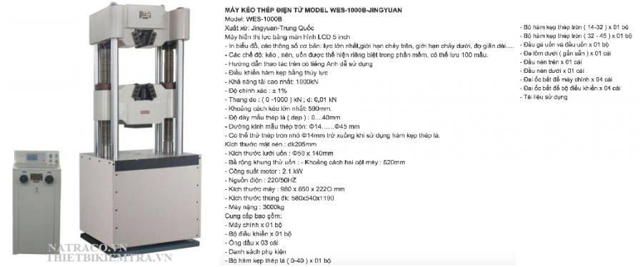

Ngoài ra Công ty chúng tôi còn cung cấp máy kéo thép 100 tấn Model: WES-1000B do hãng JINGYUAN - Trung Quốc sản xuất, có các tính năng và chất lượng tương tự.
