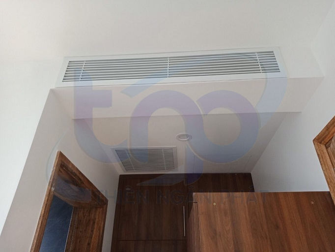

Hoàn tất công trình lắp đặt máy lạnh giấu trần
Lắp đặt máy lạnh âm trần ống gió inverter
