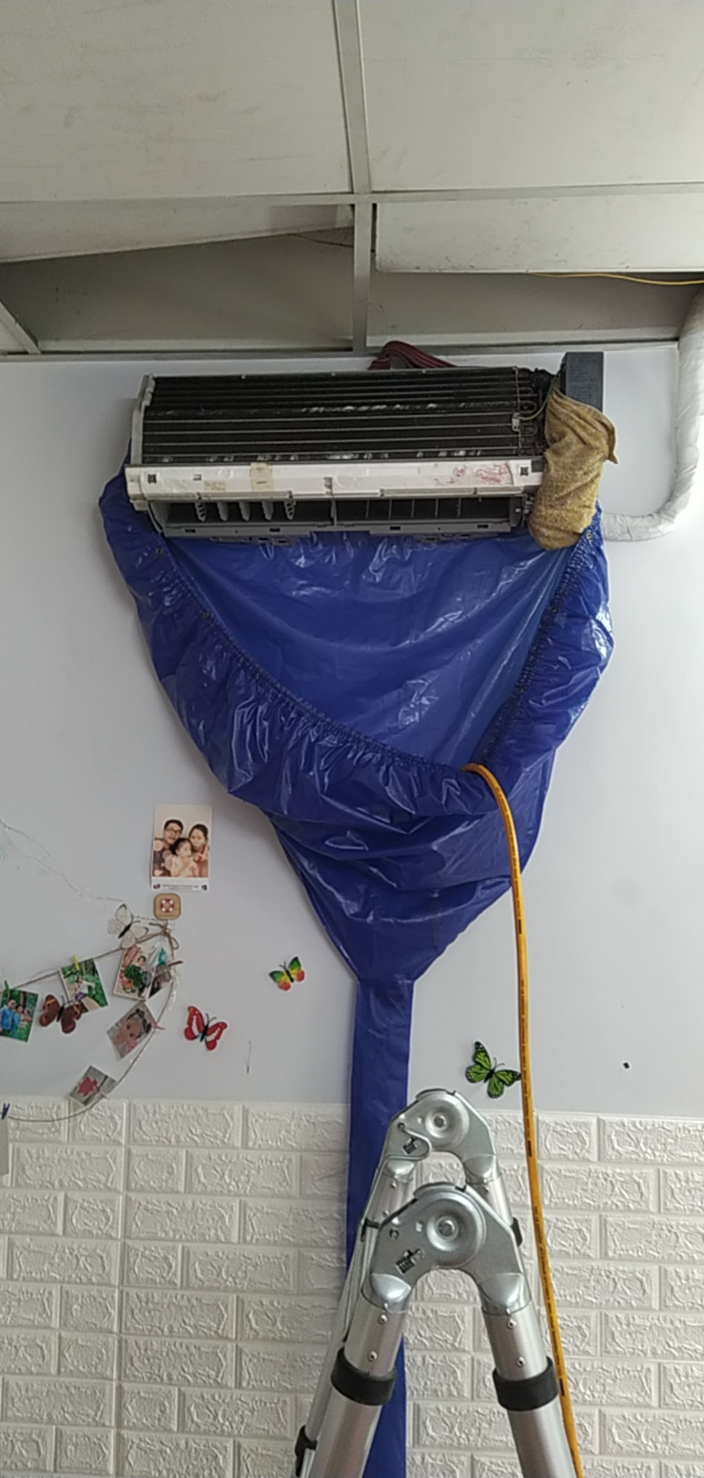

Để khắc phục tình trạng này, bạn nên vệ sinh máy lạnh định kỳ 3 - 6 tháng/lần, tùy thuộc vào tần suất sử dụng của gia đình bạn. Ngoài ra, bạn cũng có thể dễ dàng tự vệ sinh lưới lọc của máy lạnh tại nhà, thực hiện theo các bước dưới đây:
Bước 1: Tắt máy lạnh, ngắt cầu dao để đảm bảo an toàn.
Bước 2: Mở nắp mặt nạ của dàn lạnh máy lạnh, sau đó tháo màng lọc ra, dùng vòi nước để làm sạch, rồi lau cho thật khô ráo.
Bước 3: Lắp lưới lọc vào máy lạnh rồi kiểm tra thật kỹ trước khi khởi động máy lạnh.
1.4. Máy lạnh bị chảy nước​
Sử dụng máy lạnh trong khoảng thời gian dài mà không vệ sinh, bảo dưỡng định kỳ khiến đường ống thoát nước bám rêu hoặc bụi bẩn, dẫn đến bị nghẹt ống, gây tắc nghẽn, làm máy lạnh bị chảy nước, đồng thời khiến máy lạnh không mát chỉ quạt.
Để khắc phục tình trạng này, bạn hãy vệ sinh đường ống thoát nước định kỳ, bên cạnh đó cần chú ý đến độ dốc của đường ống để tránh tình trạng nước chảy ngược vào trong máy lạnh.
