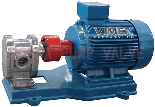

Để tối ưu hiệu suất và giảm thiểu sự cố hư hỏng, việc sử dụng máy bơm bánh răng đúng cách là vô cùng quan trọng. Nếu khách hàng có nhu cầu sử dụng máy bơm bánh răng hoặc muốn tìm hiểu về các yếu tố ảnh hưởng đến tuổi thọ của sản phẩm, bài viết dưới đây sẽ cung cấp thông tin về các nguyên nhân chính gây hư hỏng máy bơm bánh răng. Việc hiểu rõ những nguyên nhân này sẽ giúp bạn thực hiện các biện pháp phòng ngừa hiệu quả.
Sự cố thường gặp khi sử dụng bơm bánh răng
Trong thời gian sử dụng máy bơm bánh răng có rất nhiều nguyên nhân khác nhau có thể dẫn đến những hư hỏng của máy bơm bánh răng với các lỗi bơm điển hình như:
· Máy bơm bánh răng bị ăn mòn
· Máy bơm bánh răng tiếng ồn kêu to
· Máy chạy nhưng không ra chất bơm
· Nghẽn bơm
· Và nhiều lỗi khác nữa
http://bomhoachat.com/tin-tuc/may-khuay-chim-tai-ha-noi.html
Những lỗi đó của máy bơm bánh răng có thể do nhiều lỗi cơ bản khác nhau tuy nhiên các nguyên nhân chính bao gồm các nguyên nhân sau đây:
· Do hiện tượng xâm thực: Xâm thực gây phá hủy bề mặt làm việc của buồng bơm (cửa hút), cặp bánh răng và bạc số 8 (phía rãnh dầu bôi trơn).
· Các bánh răng không được bôi trơn: Hiện tượng mất dầu bôi trơn thường xảy ra khi: Thiếu dầu cấp hoặc bơm bị quay ngược chiều trong một khoảng thời gian hoặc không khí có lẫn bên trong đường dầu hút của bơm.
· • Dầu bơm bẩn: Dầu bẩn gây hư hỏng tất cả các bộ phận của bơm bánh răng, đặc biệt là ổ trục số 8, buồng bơm, ổ trục, bề mặt răng và cổ trục.
· • Có mạt sắt, mạt kim loại hoặc cặn trong chất lỏng bơm: Nếu máy bơm hoạt động nhiều hoặc không phát hiện hư hỏng và dừng ngay thì bề mặt bạc số 8 sẽ bị trầy xước hoàn toàn, thô ráp và sắc bén.
· • Do lắp đặt máy bơm không đúng cách: Cần lắp đặt máy bơm bánh răng ở nơi khô ráo, an toàn, tránh ẩm, nước hoặc nhiệt độ quá cao có thể gây cháy nổ hoặc gây nguy hiểm cho dòng điện và động cơ. Tránh lộn ngược ổ bi số 8 hoặc buồng bơm (cổng hút/đẩy), vòng đệm và vòng đệm không đúng, lực siết bu lông không đều.
· Áp suất quá cao
· Nhiệt độ quá cao
>>> Tham khảo thêm:bơm cnp vimex
Như vậy, người sử dụng máy bơm bánh răng chỉ cần sử dụng máy bơm bánh răng đúng cách, hạn chế các lỗi có thể xảy ra khi sử dụng máy bơm bánh răng đã có thể cho hiệu quả sử dụng cao nhất và hạn chế tối đa các lỗi có thể gặp của máy bơm bánh răng phải không nào.
