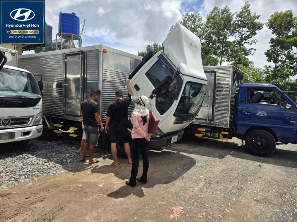

a. Kiểm Tra Khung Gầm (Chassis) Và Thùng Xe​
  • Khung Chassis: Đây là "xương sống" của xe tải. Hãy chui gầm dùng đèn pin soi kỹ từng mảng sắt. Phát hiện dấu hiệu hàn gia cố, nứt gãy hay cạp xát tít là bằng chứng cho thấy xe từng chở quá tải nặng hoặc bị tai nạn vặn xoắn khung.
  • Sàn thùng và nhíp xe: Kiểm tra sàn thùng có bị cong võng, mục mọt hay không. Hệ thống nhíp còn nguyên bản hay đã độ chế thêm quá nhiều lá nhíp phụ.
b. Thẩm Định Động Cơ Và Hộp Số​
  • Hiện tượng đổ hơi: Khởi động xe, rút thước thăm dầu hoặc mở nắp châm dầu khi máy đang nổ. Nếu có khói trắng hoặc hơi dầu phun ra mạnh, động cơ đó đã yếu, hở xéc-măng và chuẩn bị phải bổ máy đại tu.
  • Màu khói xả: Khói đen đậm thể hiện nhiên liệu đốt không hết (hỏng kim phun/heo dầu); khói xanh/trắng ngà chứng tỏ xe đang bị hao dầu động cơ nghiêm trọng.
  • Kiểm tra số khung, số máy: Đảm bảo số khung, số máy trùng khớp hoàn toàn trên giấy đăng ký, đăng kiểm, không có dấu hiệu bị đục lại hay tẩy xóa.
c. Cắm Thiết Bị Chẩn Đoán Đọc Lỗi Hộp Đen (ECU)​
Đối với các dòng xe tải đời mới đạt tiêu chuẩn khí thải Euro 4, Euro 5 (sử dụng ga điện), việc kiểm tra bằng mắt thường là chưa đủ. Bạn cần cắm máy đọc lỗi chuyên dụng để quét toàn bộ hệ thống cảm biến, kim phun điện tử và lịch sử báo lỗi chìm trong hộp đen.
