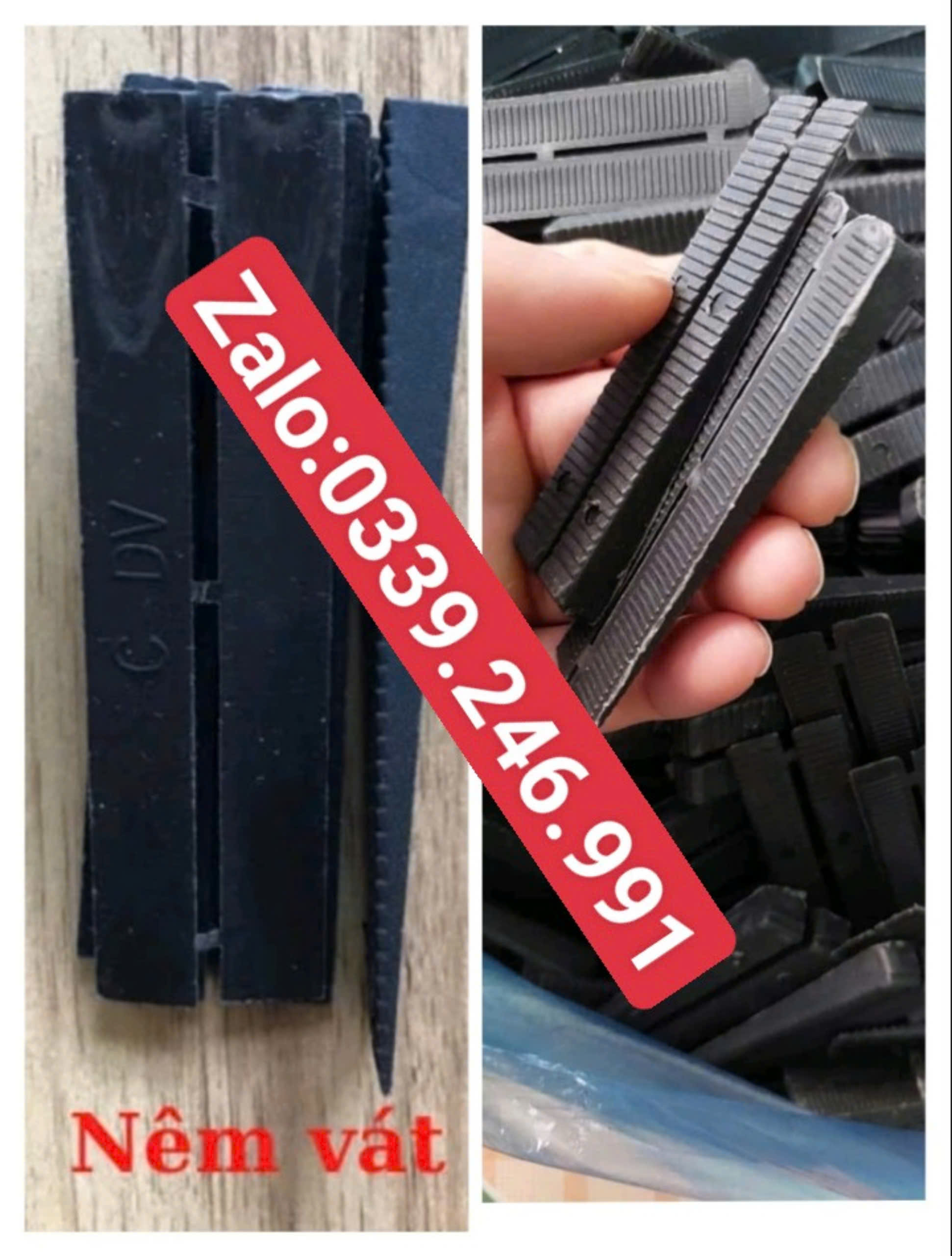

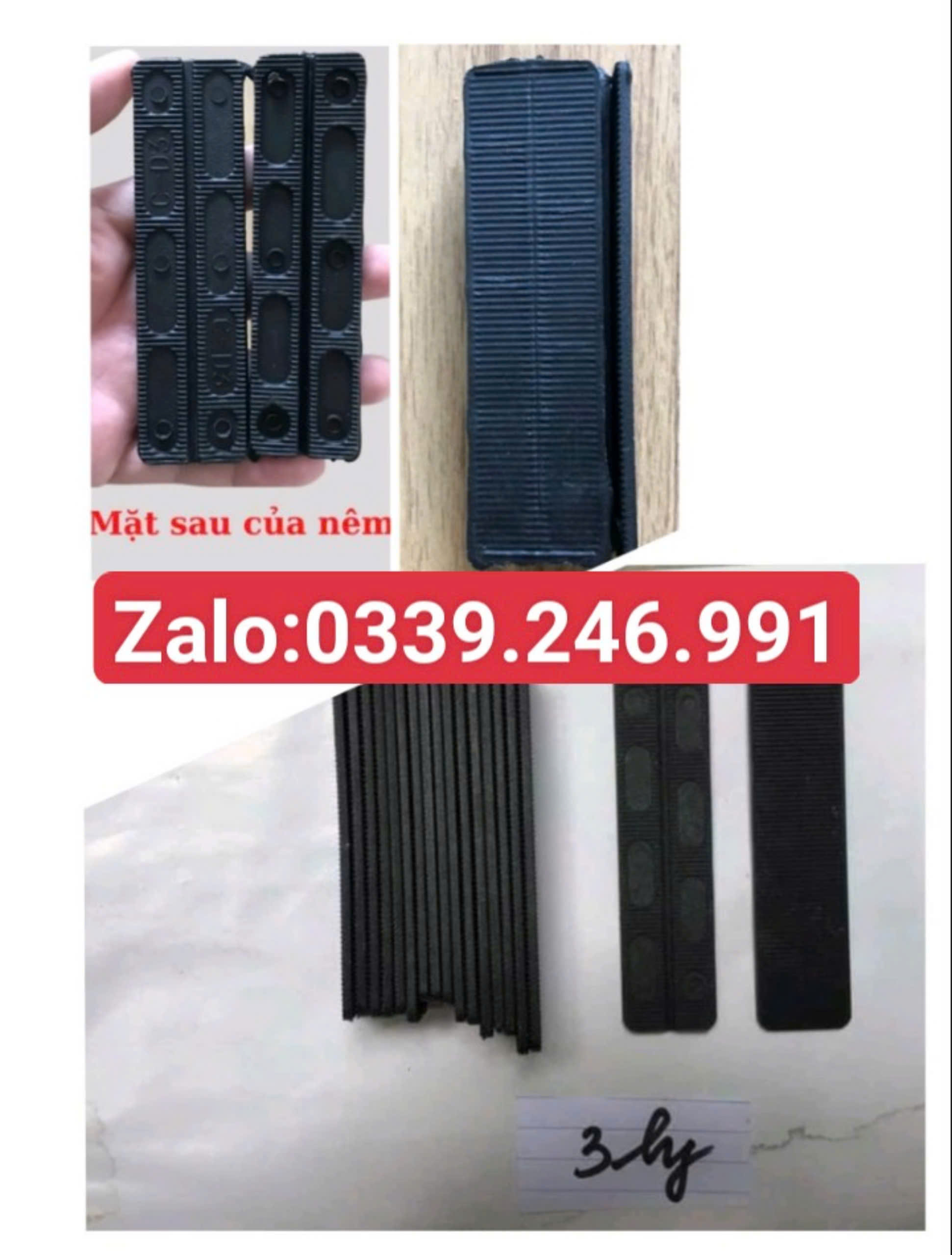

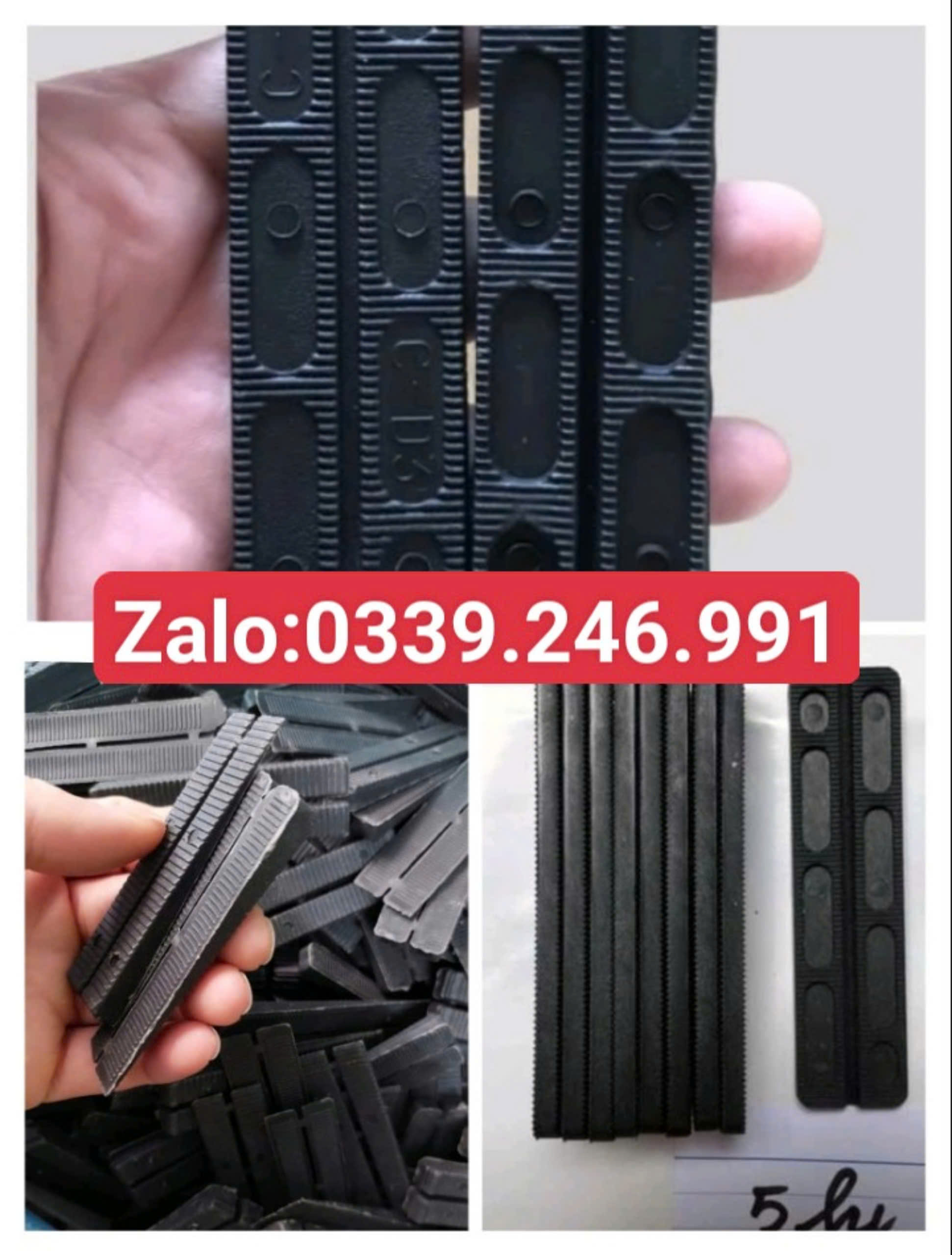

Đối với cửa nhôm xingfa và cửa nhựa uPVC sẽ có các khe hở giữa kính và khung . Các miếng đệm kính này sẽ giữ chức năng liên kết , để đảm bảo độ chắc chắn cho cửa.
+ Liên kết kính với khung cánh, giảm thiểu các va chạm gây vỡ kính.
+ Khi anh em thợ đo kích thước khung bao để làm cửa nhôm kính; đặt sản xuất kính bao giờ cũng trừ đi một lượng dung sai nhất định từ 3-5 mm. Điều này có ý nghĩa tạo một khoảng cách vừa đủ để ép kính vào trong khung nhôm mà không bị kích kính dẫn để vỡ kính. Nêm kê kính sinh ra để bù lại khoảng thiếu hụt đó. Tránh cho kính không bị hở so với khung.
+ Trên bề mặt khung nhôm đôi khi có những lỗi do nhà sản xuất làm cho bề mặt không đồng đều, via nhỏ. Nhiều khung cửa lắp thêm các phụ kiện dẫn đến đôi khi để lộ đầu vít trên mặt nhôm. Khi tiến hành đưa kính vào; Kính gặp những vật sắc nhọn dễ dẫn đến mẻ , vỡ. Chêm kê kính sinh ra để tránh vỡ kính trong quá trình thi công.
