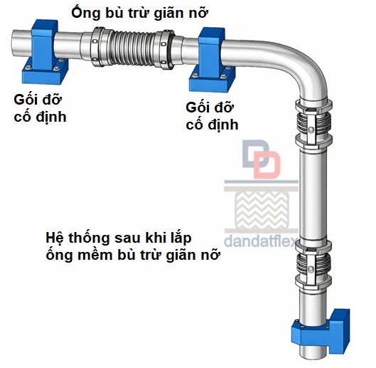

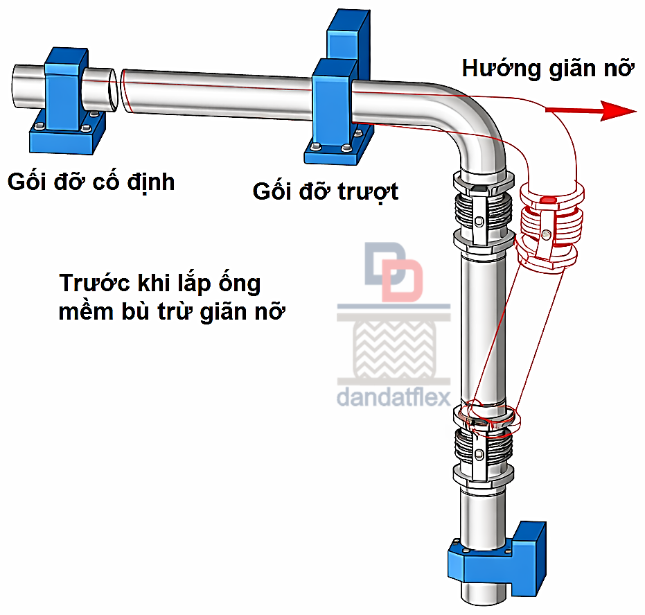

Ống mềm inox hoạt động dựa trên 3 cơ chế chính:

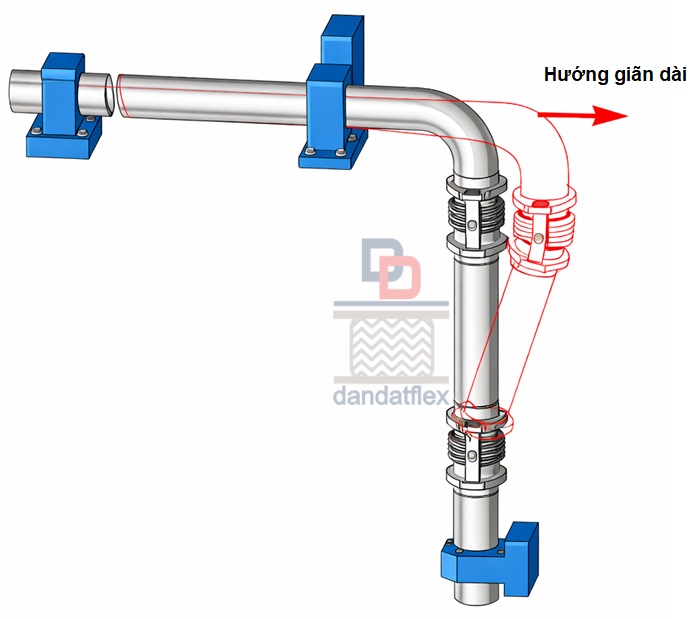

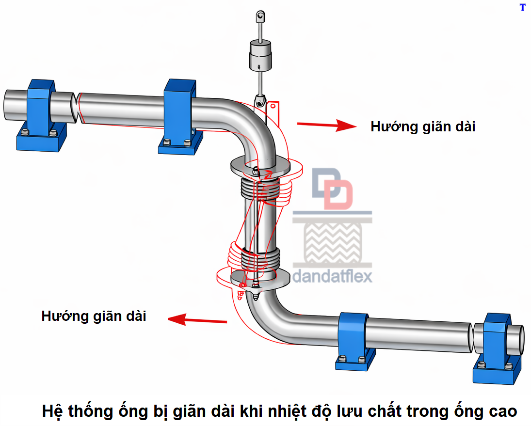

4.1. Bù trừ giãn nở nhiệt (Thermal Expansion)
Khi nhiệt độ tăng:
  • Ống thép giãn dài
  • Gây lực lớn lên hệ thống
Ống mềm:
  • Co giãn theo chiều trục
  • Hấp thụ biến dạng
➡️ Tránh:
  • Nứt mối hàn
  • Cong vênh đường ống
4.2. Hấp thụ rung động
Nguồn rung phổ biến:
  • Máy bơm
  • Máy nén
  • Quạt công nghiệp
Ống mềm hoạt động như:
  • Bộ giảm chấn
  • Ngăn truyền rung
➡️ Bảo vệ:
  • Van
  • Đồng hồ áp
  • Thiết bị đo
4.3. Bù sai lệch lắp đặt
Trong quá trình lắp đặt thực tế, có thể xảy ra một số sai lệch như:
  • Sai lệch tâm
  • Sai lệch góc
  • Lệch vị trí
Ống mềm cho phép:
  • Uốn cong linh hoạt
  • Giảm ứng suất lắp đặt

5.1. Hệ thống hơi (Steam System)
Điều kiện làm việc:
  • Nhiệt độ cao: từ 180 - 200°C
  • Áp suất cao
  • Hệ thống đường ống bị giãn nở lớn ở nhiệt độ cao
Nếu không sử dụng ống mềm bù trừ giãn nở, kết cấu đường ống có nguy cơ:
  • Nứt mối hàn
  • Rò rỉ hơi
  • Hỏng thiết bị
Giải pháp:
  • Tính toán, lắp ống mềm inox 304 / 316
  • Sử dụng loại ống có lớp lưới bện kép
Hiệquả:
  • Giảm sự cố 80%
  • Tăng tuổi thọ hệ thống
