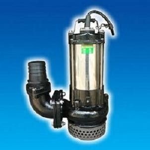

Máy bơm chìm hút nước thải là thiết bị quan trọng trong hệ thống xử lý nước thải, giúp bơm và vận chuyển chất thải một cách hiệu quả. Tuy nhiên, trong quá trình sử dụng lâu dài, nếu không được bảo dưỡng, kiểm tra định kỳ, công suất tiêu thụ điện năng của máy bơm chìm nước thải có thể tăng lên đột ngột. Điều này không chỉ làm tăng chi phí vận hành mà còn ảnh hưởng tiêu cực đến tuổi thọ và hiệu suất làm việc của máy bơm.​
Khi công suất tiêu thụ tăng cao, máy bơm hoạt động sẽ kém hiệu quả, tốn nhiều điện năng hơn, gây hao phí tài nguyên và tăng chi phí điện. Ngoài ra, máy bơm dễ bị quá tải, làm tăng nguy cơ hỏng hóc, gián đoạn quy trình vận hành.​
