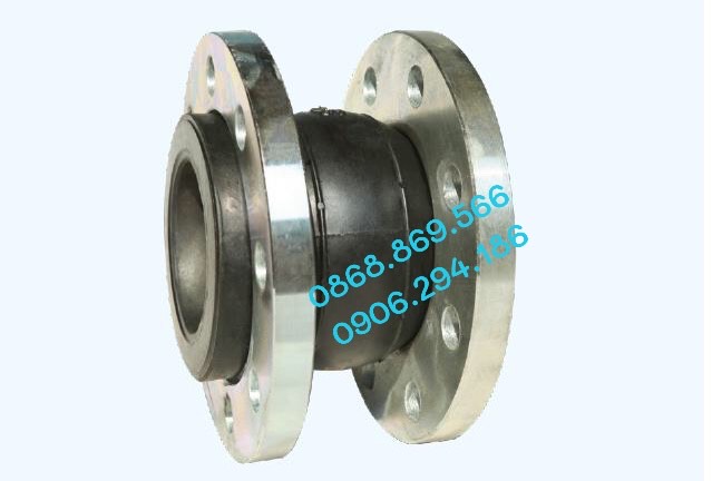

Mối nối mềm là một bộ phận dùng để kết nối hai đầu đường ống hoặc thiết bị, nhưng có khả năng co giãn, đàn hồi hoặc hấp thụ rung động thay vì cứng hoàn toàn như khớp nối kim loại thông thường.Khác với khớp nối cứng, khớp nối mềm giúp hệ thống vận hành ổn định hơn khi có biến động cơ học.
Các bước lắp
1. Căn chỉnh đường ống
  • Hai đầu ống phải thẳng hàng tương đối.
  • Không ép khớp nối chịu lệch quá mức vì sẽ nhanh hỏng.
2. Đặt khớp nối mềm vào vị trí
Với loại mặt bích:
  • Đưa khớp nối vào giữa hai mặt bích.
  • Lắp bulong tạm để cố định.
Với loại ren:
  • Quấn băng tan/PTFE vào ren.
  • Vặn đều hai đầu.
3. Siết bulong đúng cách
  • Siết theo hình sao (chéo góc) để lực đều.
  • Không siết một bên quá chặt trước.
  • Siết tăng dần nhiều lượt.
4. Kiểm tra khoảng giãn nở
  • Không kéo căng hoặc nén khớp nối quá mức khi lắp.
  • Để khớp ở trạng thái tự nhiên.
5. Chạy thử
  • Mở áp từ từ.
  • Kiểm tra rò rỉ, rung và tiếng ồn.
