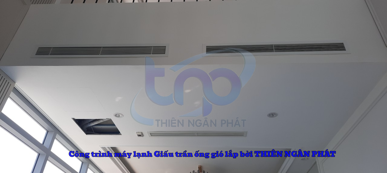

4. Liên hệ đơn vị nào vệ sinh máy lạnh âm trần?
Thiên Ngân Phát nhận vệ sinh máy lạnh âm trần và các dòng máy lạnh khác
Với đội ngũ kỹ thuật viên chuyên nghiệp, Đại lý máy lạnh Thiên Ngân Phát chuyên nhận vệ sinh máy lạnh âm trần và các dòng máy lạnh khác tại các quận huyện tại TP.HCM. Đến với chúng tôi Quý khách hàng hãy yên tâm về giá cả và chất lượng phục vụ, bởi đội ngũ thi công nhiệt tình và lành nghề có trách nhiệm cao. Với mong muốn hợp tác lâu dài cùng Quý khách hàng, Thiên Ngân Phát luôn luôn hỗ trợ khách hàng nhanh chóng và tận tình nhất!
